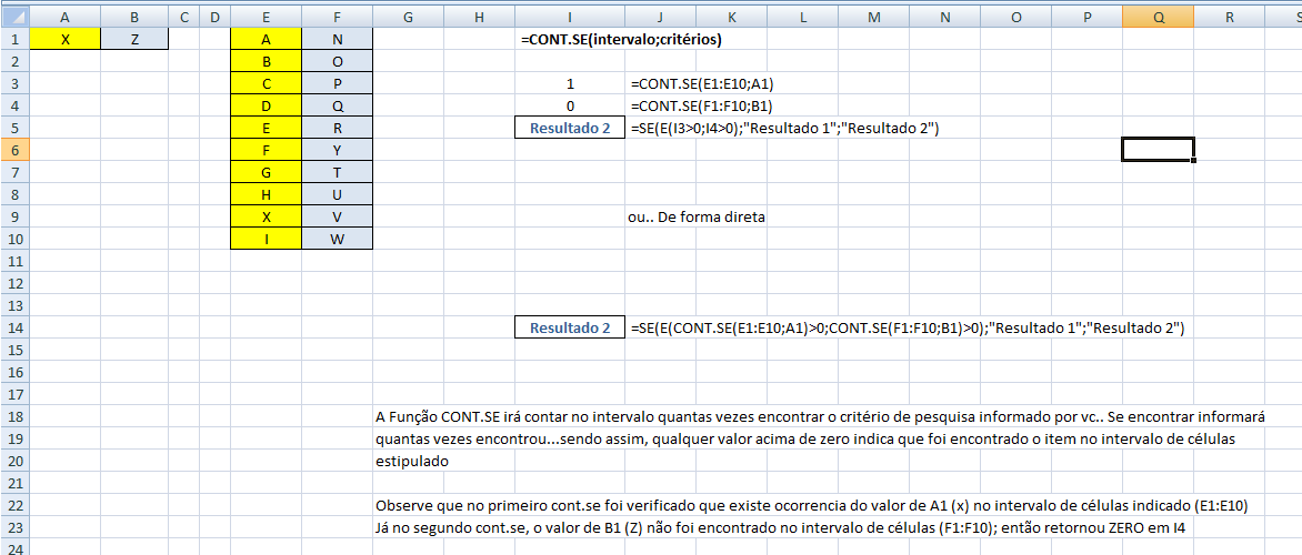

Boa noite! Estou com o seguinte problema para resolver:
Imagine esta condição hipotética:
=SE(E(A1=E1:E10;B1=F1:F10);"RESULTADO 1";"RESULTADO 2")
Ou seja, eu quero saber se A1 está contido no intervalo E1:E10 e B1 está contido no intervalo F1:F10 ao mesmo tempo.
Se a resposta for verdadeira, retorna "RESULTADO 1", senão retorna "RESULTADO 2".
Qual a melhor solução para este caso?
Abraços!
