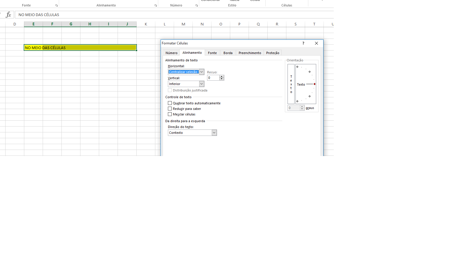

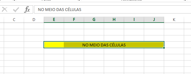

Por Henrique
#3691
Vidal,
Para centralizar na seleção você digita o Texto ou Valor na célula e seleciona todas as que quer centralizar (como faz com o mesclar células), mas com CTRL 1 (propriedades) entre em alinhamento e selecione, centralizar na seleção. Veja passo a passo:
#3695
Nossa!!! Excelente, Henrique! Vlw
