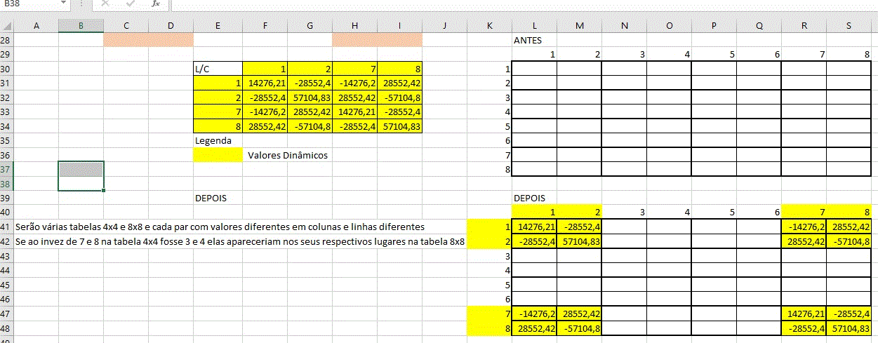

Sou estudante de engenharia civil e estou cursando nesse semestre a cadeira de Análise Estrutural V. Nesta cadeira utilizamos o excel para trabalhar com matrizes e calcular deformações.
Para facilitar o desenvolvimento das tabelas, matrizes e cálculos, preciso saber se existe uma fórmula que especifique um local (linha e coluna) onde um valor será copiado, por exemplo...
Coluna 1 2 7 8
Linha
1 Valor1 Valor2 Valor3 Valor4
2 Valor5 Valor6 Valor7 Valor8
7 Valor9 Valor10 Valor11 Valor12
8 Valor13 Valor14 Valor15 Valor16
Eu quero que o "Valor1" apareça em uma tabela 8x8 na linha 1 e coluna 1, o "Valor7" na linha 2 e coluna 7 dessa mesma tabela... os valores das linhas e colunas são dinâmicos, mudam de acordo com o que eu quero calcular, ou seja, são varias tabelas 4x4 e suas respectivas tabelas 8x8 que eu quero que estejam conectadas... obs.: os outros campos da tabela 8x8 não precisam de valores, apenas os 16 valores da tabela 4x4.
O que eu quero, é não ter que ficar copiando e colando os valores na tabela 8x8 nos lugares certo, queria que ficasse tudo automático.
Tentem me entender e me ajudar hahahaha
Muito Obrigado!
