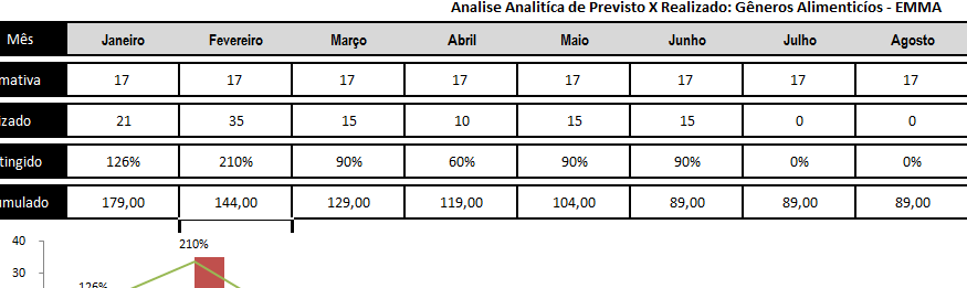

Pessoal boa noite!! tudo Joia?
estou com o seguinte problema e não consigo resolver de jeito nehum.... :(
gostaria de desenvolver uma formula que subtraia determinada celula, caso esta celula esteja no valor de 0 quero que ela subtraia outra celula.
o que estou tentando fazer é isto..... mas não vaiiii rsrs
=SE(C12="0";B16-C10;B16-C12)
me ajudem estou precisando muito dessa ajuda!!
Abraço!
Por Reinaldo
#5356
Pela imagem não dá para saber o que tem em cada célula, o motivo do Zero estar entre Aspas, ou o porque do "Não vai"
Mas sua formula poderia ser =B16-SE(C12=0;C10;C12)
Se continuar não indo, poste aqui no fórum sua planilha ou parte dela troque dados para fictícios se necessario
#5357
Reinaldo escreveu:Pela imagem não dá para saber o que tem em cada célula, o motivo do Zero estar entre Aspas, ou o porque do "Não vai"
Boa Noite Reinaldo!!! Exatamente isto!!!! :D
Muito obrigado amigo!! salvou minha vida!!!!
