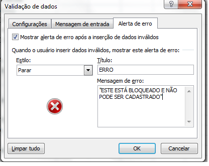

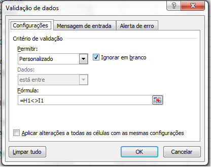

4º selecionei a celula "B8" e fui em Dados/Validação de dados, em permiti coloquei como personalizado:Imagem
5º colquei a formula em fornula : =H1<>I1
6º na aba alerta de erro coloqueo o titulo como erro e a msg "ESTE ESTÁ BLOQUEADO E NÃO PODE SER CADASTRADO"
espero te ajudado
