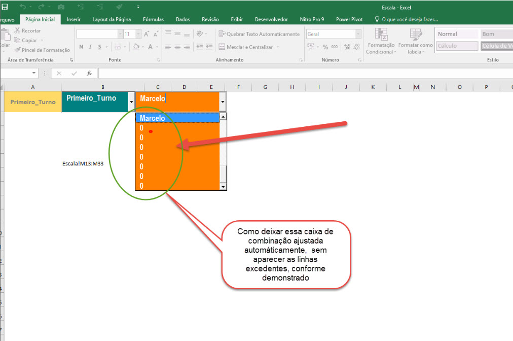

Gostaria de saber se tem a possibilidade de deixar a caixa do ActiveX ajustadas automaticamente conforme os cadastros realizados, segue o print da tela e o arquivo em anexo.
Saliento que já tentei diversas formas, como Cont.Valores..Desloc... mas sem sucesso!
Desde já agradeço...

Olá, boa tarde!
Olha eu particularmente não conheço como fazer isso a não ser é claro usando VBA...
Criei essa macro aqui:
Sub PreencheCombobox3()
Dim LIN As Integer
LIN = 3
Do Until Planilha2.Range("D" & LIN).Value = ""
Planilha1.ComboBox2.AddItem Planilha2.Range("D" & LIN).Value
LIN = LIN + 1
Loop
Tente executar ela e veja se da o resultado desejado, só que para atualizar sozinho, você teria que pensar em um modo de executar essa macro de forma automática....
