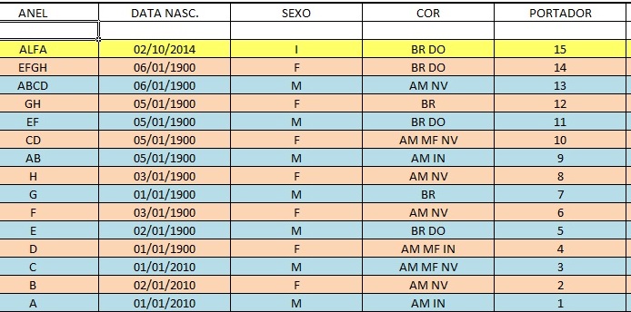

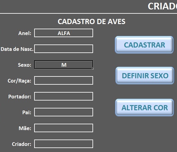

Olá alexandrevba, me desculpe a mensagem que envie anteriormente mas não percebi que a mesma havia se desconfigurado. Como não sei postar arquivo zipado, segue imagens:
Planilha Cadastro
Planilha Banco de Dados
Descrição:
Gostaria de fazer uma macro que procurasse o valor da célula Anel existente na planilha cadastro e realizasse a substituição do valor da célula Sexo correspondente ao Anel procurado na planilha Banco de Dados pelo valor colocado na célula Sexo da planilha Cadastro ao clicar no botão DEFINIR SEXO. Nas imagens em anexo tem um exemplo utilizando o Anel ALFA que deverá ser alterado na planilha Banco de Dados de "I" para "M". Esta macro deve atender qualquer linha da planilha Banco de Dados.
