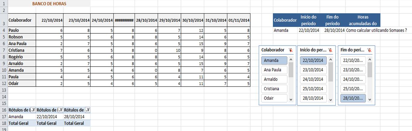

Olá amigos. Estou com uma demanda e não consigo identificar uma lógica para satisfaze-la. É o seguinte:
Tenho uma base de dados com horas de banco de horas de vários funcionários. Criei uma tabela automatizada (através de segmentadores de dados) para que um usuário possa visualizar qual a qtde de horas que um funcionário acumulou ao longo de um período. Segue abaixo a imagem do arquivo na situação atual. Criei os campos onde o usuário escolhe as opções da busca que ele deseja executar. O que preciso agora é criar uma função que observe os critérios solicitados e some as horas referentes contidas na base de dados ao lado, retornando a soma no campo "Horas acumuladas do Período".
Tentei usar a função somases utilizando, para o intervalo_soma as células B4:J12 junto com 3 critérios: colaborador, data inicial da busca e data final da busca. O problema, se não me engano, é que não posso utilizar como intervalo_soma uma matriz bidimensional.
Que lógica vocês sugerem para este cálculo
Abraços
Por Sandman
#4609
boa noite jose, cara não sei se é isso que vc deseja, mas de uma olhada aí, acredito que tenha forma mais facil de fazer, mas foi o que consegui pensar ok, ahhh coloquei numeros aleatorios para testar e aqui pelo que vi funcionou :mrgreen:

Sandman escreveu:boa noite jose, cara não sei se é isso que vc deseja, mas de uma olhada aí, acredito que tenha forma mais facil de fazer, mas foi o que consegui pensar ok, ahhh coloquei numeros aleatorios para testar e aqui pelo que vi funcionou :mrgreen:
Amigo, muitíssimo obrigado pela sua gentileza.
Vc inseriu um +3 e um +1 na fórmula. Se eu inserir uma linha e/ou uma coluna na planilha na região onde estão os valores preciso corrigir a fórmula, correto?
Vc acha que tem como parametrizar pra n precisar fazer isso?
Grande abraço!
Por Sandman
#4627
bom dia amigo, não precisa corrigir não, esses numeros é só pra começar a pegar os dados a partir do cabeçalho, se não me engano os numeros começam na linha 3, então pode adicionar linhas sem problemas ok, e qto ao +1 é só pra complementar uma das funções, que se refere as colunas, e pode colocar mais colunas de boa tb ok.... :mrgreen:
vc só precisará modificar caso o cabeçalho da sua tabela ocupe mais, ou menos de 3 linhas, caso contrario não precisa modificar nada ok, e qto ao +1 não precisa modificar de maneira alguma...
simplificando é assim, se sua planilha tiver 4 linhas de cabeçalho e os dados começarem na linha 5 por exemplo, vc troca o numero 3 por 5....
caso queira parametrizar como vc disse, é só escolher uma celula qualquer aí e digitar o numero 3, e na formula informar a celula onde digitou o numero 3, por exemplo h2....
ahhh caso seu problema foi resolvido não esqueça de marcar como resolvido o tópico ok ;)

Vc já resolveu a parada. Muito obrigado. Eu só não coloquei o resolvido ali por uma razão (que n tem nada a ver com vc e com a sua ajuda):
Esta planilha que vc resolveu é um teste. A planilha real onde eu vou usar é muitíssimo mais complexa. Msm assim sua fórmula solucionou a questão lá, perfeitamente. O único problema é que a base de dados, na planilha final onde aplicarei a fórmula, não fica na mesma guia da tabela onde o usuário digitará os dados da busca. E por isso, por causa da função TEXTO, o apontador (função ENDEREÇO)não traz o valor da base de dados. Tentei concatenar o nome da guia com o valor retornado com a função TEXTO mas n deu certo.
Eu vou colocar resolvido amanhã cedo, independentemente de você responder esta mensagem.
Mais uma vez muito obrigado pela ajuda.
Por Sandman
#4663
Boa noite amigo, Hmm entendi, então cara não sei se vc pode ou é confidencial a planilha, mas se vc quiser postar pra gente dar uma olhada, no que a gente puder ajudar, estamos aqui ok :mrgreen:
Pq só de falar assim sem a gente ver fica difícil entender realmente o que há de errado, mas enfim no que eu puder ajudar pode contar ok :mrgreen:
