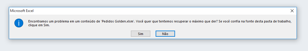

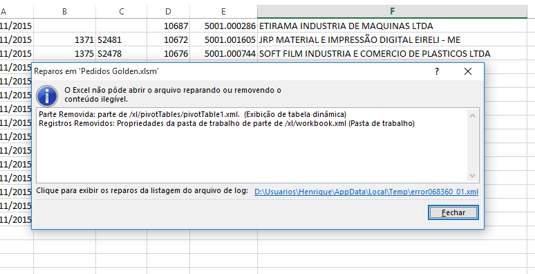

Após a criação de uma tabela dinâmica, (que por sinal funcionou perfeitamente até eu salvar e sair do arquivo), quando tento abrir o arquivo novamente dá uma porção de erros e na recuperação automática ele acaba tirando fora a tabela dinâmica que eu criei.
Se alguém souber me dizer por que está ocorrendo este erro e como resolvê-lo fico muito grato.

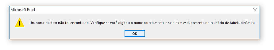

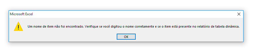

Verifiquei que o erro ocorre quando insiro um campo calculado. A fórmula usada é:
=int(dias( 'Data Pedido';data(ano( 'Data Pedido');1;1))/7)+1

Acabei conseguindo resolver o problema colocando o campo calculado na aba da planilha e depois gerando a tabela dinâmica. O erro ocorre no campo calculado da tabela dinâmica. Mais um "BUG" do produto.
