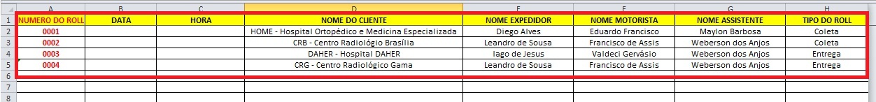

Criei um cadastro de clientes pelo VBA e em seguida os dados vão para uma planilha chamada "Banco de Dados" até essa parte está tudo tranquilo, mas depois de gerar o cadastro eu preciso pegar o código que é o "Número de ROLL" e lançar em outra planilha, eu queria que preenchesse automaticamente as partes (nome do cliente, nome do motorista, nome do expedidor e nome do assistente), eu usei as funções seguintes : índice, corresp e procv. Mas quando uso elas da erro de #N/D e não estou conseguindo descobrir o porque desse problema. Irei postar umas imagens para que vcs possam me ajudar.
Aba Bando de Dados:
Preciso que essas informações passe para outra aba que irei postar abaixo através do "Número de ROLL" queria só digitar o número de roll na planilha e lá preencher automaticamente as outras informações.

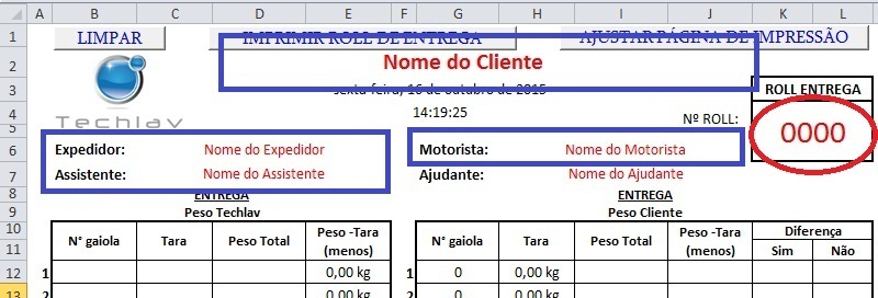

Aba ROLL Imprimir:
Onde eu irei preencher o Número de ROLL que cadastrei na aba anterior será no espaço onde está destacado de Vermelho, a parte que está destacada de Azul será onde as informações que estão na Aba banco de dados irão preencher automaticamente após colocar o Número do ROLL na parte destacada de vermelho.

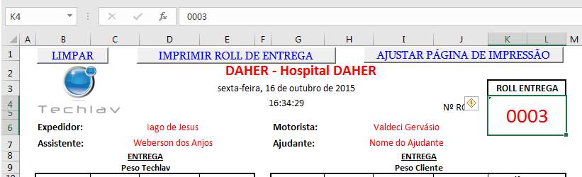

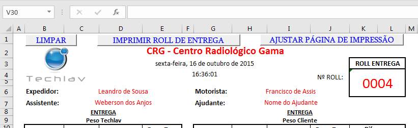

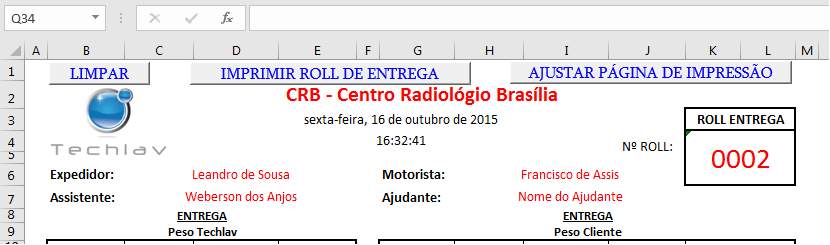

Agora compreendi o porque não estava dando certo, eu tinha personalizado a célula para quando eu digitasse 1 ela automaticamente acrescentava 0001, 3 casas de 0 porque no futuro irá ter muitos cadastros. Então eu preciso digitar idêntico.
Teria como vc me detalhar como vc fez essa fórmula como é a leitura dela passo a passo. Quero aprender.
