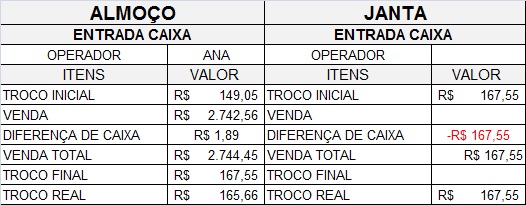

Boa tarde, estou com um problema pra gerar calculo na planilha abaixo, tenho uma célula de troco real que compara com o troco informado pelo caixa. com a diferença entre o TROCO FINAL - TROCO REAL, temos a diferença de caixa, que somado a célula VENDA quando positivo de o VALOR TOTAL e queria que ele quando fosse negativo mostrasse o valor em vermelho e mante se o valor da célula VENDA na célula VALOR TOTAL.

Amigo...como sua explicação ficou um tanto confusa... talvez seja melhor vc anexar à mensagem uma cópia de um modelo de sua planilha...contendo as fórmulas que vc deseja..e do jeito que vc fez..ou tentou fazer...assim, acredito que vai dar pra ter uma idéia melhor do que é que vc está dizendo...
..para anexar a planilha, vc precisará usar algo para compactar.. winzip...winrar... somente após isso conseguirá anexar clicando em "anexar arquivo" no canto esquerdo logo abaixo da text box durante a escrituração de uma nova mensagem 8-)

Boa tarde edjgon
Pelo que entendi o que vc deseja (deixar vermelho quando negativo), dá para fazer usando a ferramenta Formatação Condicional.
Se não souber como fazer, anexe uma planilha de exemplo.

...Mais uma coisa: Onde é a célula VALOR TOTAL??? :shock:

Boa tarde, desculpem me se não me fiz entender direito, realmente da forma que mostrei está embaralhado, e não é valor total e sim venda total. Estou enviando em anexo a planilha com valores fictícios para que possam analisar e me ajudar. Caso tenham sugestões para que possa melhora la será muito bem vindo. Obrigado
#4235
Prontinho, amigo! Veja se era isto: ;)

Henrique, seu arquivo não abre, mesmo assim obrigado pela ajuda. Parte Removida: Parte de /xl/comments1.xml com erro XML. (Comentários) Erro de carregamento. Linha 2, coluna 175. Este é o erro.
Por edjgon
#4250
Muito obrigado Vidal, era isso mesmo que precisava.
