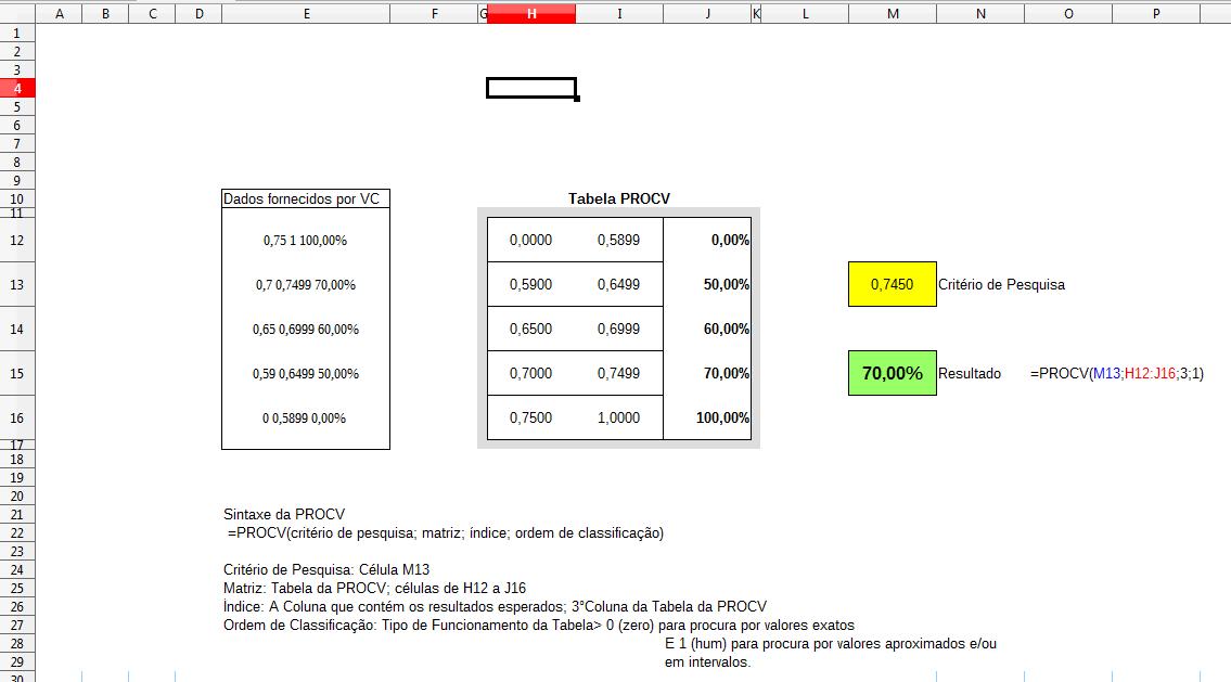

#4097
Bom dia amigo, poderia postar a sua planilha pra gente ver até onde vc conseguiu fazer?
#4098
Bom dia... por favor, ordene a tabela de dados por ordem ascendente (do valor mais pequeno para o maior) pela coluna inferior e, supondo que essa matriz de dados ficaria no intervalo B5:D10, a fórmula seria =ProcV(0,745;B5:D10;3;VERDADEIRO). Repare que no último argumento da fórmula (procurar_intervalo ) deve colocar VERDADEIRO.
Espero ter ajudado
#4107
Bom dia! Veja se ajuda!
