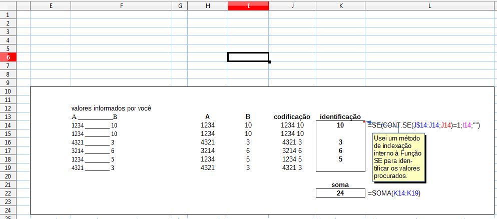

Dessa forma, seguindo o que disse de somar valores únicos em A, deveríamos considerar apenas o valor 10 ou o valor 5, concorda?! Mas ao final de seu tópico vc mencionou querer que a soma fosse (10+3+6+5).. sendo assim, a soma em A não são de valores únicos... pois vc está admitindo valores duplicados em A desde que sejam diferentes em B.. certo?!
#4110
#4111
na codificação usei apenas =H14&" "I14
#4112
CORREÇÃO: =H14&" "&I14 ;)
