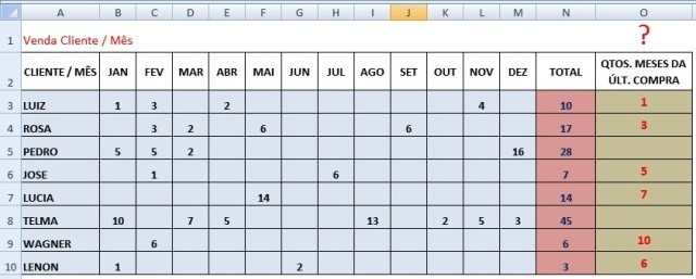

Preciso de uma formula que calcule a quantidade de células vazias a esquerda até encontrar uma com valor.
Utilidade: Numa planilha tenho uma lista de clientes e o valor de compra a cada mês com isso preciso saber a quantos meses o cliente não compra. Desde já obrigado!
Maurício Nogueira.

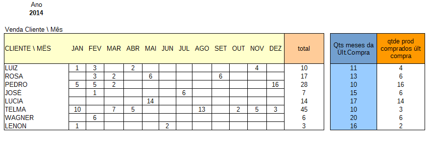

Mauricio.. em seu texto vc disse que queria apenas que fosse contado as células em branco até a célula que teria registro de última compra... mas ao olhar a sua tabela, percebi que lá dizia MESES DESDE ÚLTIMA COMPRA.. sendo assim, creio que vc não poderá ter um dado logístico desta forma apenas contando as células em branco pq senão vc estaria considerando que HOJE é o final da tabela, ou seja, algo em torno do dia 31 de dezembro, certo? mas hoje já é mês 10.. outubro de 2015.. e como vc tem dados na sua tabela até dez.. então presumo que isso são dados de um ano qualquer no passado.. então considerei, a título de exemplo, o ano de 2015, mas isto vc poderá alterar depois conforme sua vontade.
sendo assim.. ficou assim: Imagem
acrescentei alguns dados logisticos a mais, só por cortesia ;)

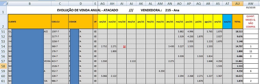

Vidal, bom dia!
Obrigado pela resposta.
A planilha exemplo refere-se a valores em reais e os meses são so exemplo. Veja imagem da planilha real. Considere que quando for no final deste mes tenho que preencher a coluna "QUANT. MESES Q. NÃO COMPRA" . Isso uma planilha para cada vendedora que são 4 e aproximadamente 160 a 170 linha cada. Obrigado! Maurício Nogueira.
