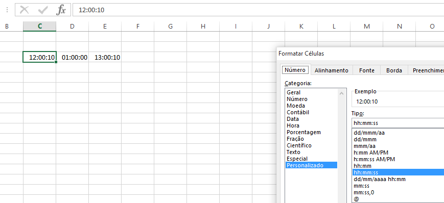

Tenho uma planilha linda onde eu exporto dados lindos de um CMS, trabalho eles todos no excel, MAS o dado vem exatamente assim:
:00:00
O que faz o excel reconhece-lo como texto (por causa do ":").
Como eu posso formatar isso para que ele fique assim
00:00:00
Já tentei algumas coisas, procurei, procurei, procurei, perguntei pra uma galera mas nada.
Apelo a guruzada uma possível solução.
E claro, muito obrigado desde já!
Abraços!

Se entendi corretamente, você recebe os dados de algum sistema e são "entendidos" como texto, e gostaria de altera-los para hora.
Sendo assim experimente utilizar a função nativa do Excel --> Texto para colunas.
Selecione a coluna cujos dados deseje alterar, na guia Dados selecione Texto Para Colunas, ]clique em avançar duas vezes, nessa terceira tela, selecione Data e clique em concluir.

Henrique a primeira dica que você deu eu já havia tentado mas não funciona por que o excel reconhece como texto por causa do ":". MAS A SEGUNDA, muito linda essa fórmula, eu conheço um pouco sobre as fórmulas do excel e conheço muito de lógica de programação. Foi uma solução linda, parabéns e muito obrigado!
Reinaldo confesso que a solução final do Henrique foi muito boa e eu utilizei ela, mas muito obrigado pela dica também, descobri mais um recurso do programa que eu desconhecia.
