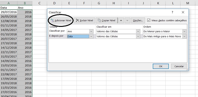

Minha dúvida é simples, preciso ordenar por data uma coluna respeitando o ano.
Tenho uma coluna com diversas datas e anos diferentes, porém quando coloco pra ordenar do mais antigo para o mais novo ele deixa da seguinte forma:
Gostaria que fosse respeitado o ano, ordenava as datas de 2016, depois 2017 e assim sucessivamente.
Por gfranco
#32691
Bom dia.
Crie uma coluna auxiliar e nela utilize a função ano().
Depois faça a classificação em dois níveis conforme imagem:
