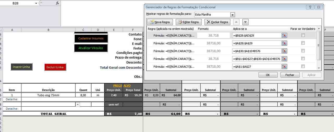

Vou tentar anexar umas imagens para ilustrar melhor o problema:
Imagem 1: Como eu crio a formatação condicional, aplicando a TODAS as colunas e/ou intervalos de colunas INTEIRAS

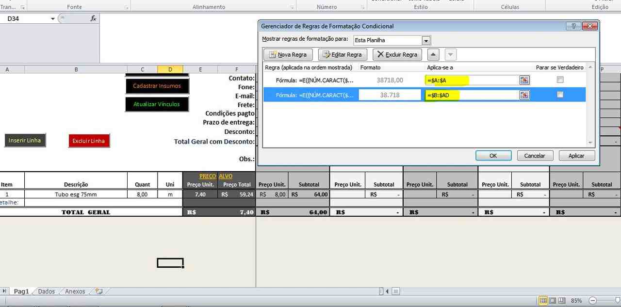

Imagem 2: A multiplicação gerada pelo excel, após inserir (copiar e colar anterior) apenas 1 linha na planilha, criando formatações condicionais especificas pra cada linha, mesmo estas estando dentro das colunas nas quais eu apliquei determinada formatação condicional nela INTEIRA.
