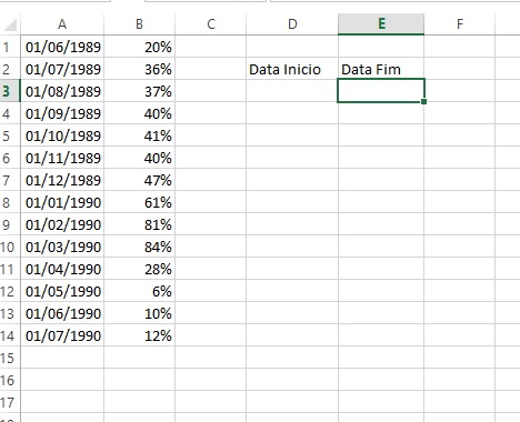

Olá pessoal, gostaria de ajuda de vocês para resolver o seguinte problema. Tenho uma planilha que possui uma coluna(A) de datas e outra coluna(B) com algumas porcentagens, em outras duas células irei informar a data de inicio(D3) e data final(E3), gostaria de uma fórmula que procurasse a data de inicio e a data final e multiplicasse todas as porcentagens das datas entre a data de inicio e a data final, estou enviando a planilha em anexo para poderem ver do que se trata e também um print.

Bem, não consigo postar uma imagem, quebrei a cabeça no IPad um pouco aqui. Fiz uma pequena tabela auxiliar onde:
-célula E5 a Data de Entrada
-célula E6 a Data de Saída
-célula E7 uma subtração de E5-E6
- Célula E8 fiz essa fórmula: q procura a % relacionada a data de entrada
=SE(E5<A2;B1;SE(E5<A3;B2;SE(E5<A4;B3;SE(E5<A5;B4;SE(E5<A6;B1:C5;SE(E5<A7;B6;SE(E5<A8;B7;SE(E5<A9;B8;SE(E5<A10;B9;SE(E5<A11;B10;SE(E5<A12;B11;SE(E5<A13;B12;SE(E5<A14;B13;SE(E5>=A14;B14))))))))))))))

E célula E9 essa fórmula q procura a % relacionada a data de saída. Vou quebrar em duas linhas pois pra mim aparece q fórmula excede a margem esquerda desse campo de resposta do fórum.
=SE(E6<A2;B1;SE(E6<A3;B2;SE(E6<A4;B3;SE(E6<A5;B4;SE(E6<A6;B1:C5;
SE(E6<A7;B6;SE(E6<A8;B7;SE(E6<A9;B8;
SE(E6<A10;B9;SE(E6<A11;B10;SE(E6<A12;B11;SE(E6<A13;B12;
SE(E6<A14;B13;SE(E6>=A14;B14))))))))))))))

Defini um nome de uma região como Região_S contendo
Código: Selecionar todos
=DESLOC(Plan1!$B$1;CORRESP(Plan1!$D$3;Plan1!$A:$A;0)-1;0;CORRESP(Plan1!$E$3;Plan1!$A:$A;0);1)
E utilizei a função do Excel =MULT(Região_S)
