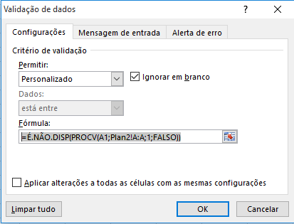

EvandroRodrigues,
Bom dia!
Selecione a coluna A da Plan1 e vá em Dados/Validação/Personalizado e entre com a fórmula:
=É.NÃO.DISP(PROCV(A1;Plan2!A:A;1;FALSO))
Todo valor que você inserir na coluna A da sua Plan2, não permitirá a inserção na coluna A da Plan1
Espero ter ajudado! ;)
