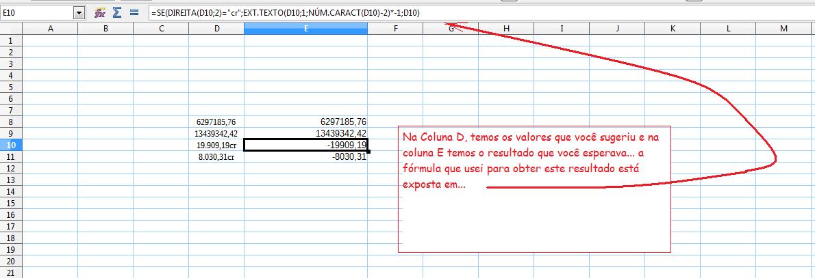

#2596
Já estou trabalhando em cima deste teu problema, meu amigo... mas preciso saber de mais alguns detalhes...
quantas situações destas existem.. ou melhor, quantos tipos? digo, é apenas o "cr" ou existem outras situações, como: "xy" ; "ab" ??? e caso existam, são todas com dois dígitos ou existem outras com quantidade de dígitos diferentes? Ex.: "xyz" ; "abcd" ... todos os dados que estiverem com esses códigos no final deverão ficar negativo?
#2600
então já está pronto, meu amigo! Espero ter resolvido o seu problema!
Espero ter Ajudado.
Se a mensagem foi util Favor Clicar na mãozinha.
Quando necessário, lembre se de marcar o tópico como [RESOLVIDO].
Tenha um bom dia! :D
#2601
Estou enviando a planilha...acho que é melhor, não é mesmo?! Veja aí se consegue abrir, meu amigo!
Espero ter Ajudado.
