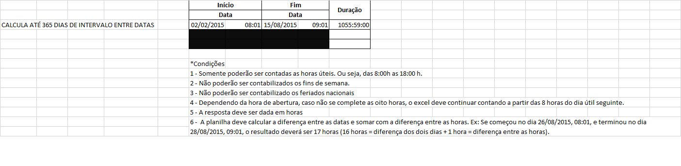

Olá a todos.
Preciso fazer um cálculo que mostre quanto tempo passou desde uma data até outra, só que com algumas condições:
a) Somente poderão ser contadas as horas úteis. Ou seja, das 8:00h as 18:00 h.
b) Não poderão ser contabilizados os fins de semana.
c) Não poderão ser contabilizado os feriados nacionais
d) Dependendo da hora de abertura, caso não se complete as oito horas, o Excel deve continuar contando a partir das 8 horas do dia útil seguinte.
e) A resposta deve ser dada em horas
f) A planilha deve calcular a diferença entre as datas e somar com a diferença entre as horas. Ex: Se começou no dia 26/08/2015, 08:01, e terminou no dia 28/08/2015, 09:01, o resultado deverá ser 17 horas (16 horas = diferença dos dois dias + 1 hora = diferença entre as horas).
Estou anexando uma planilha para ajudar no cálculo e no entendimento.
Desde já, agradeço.

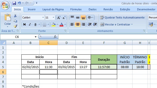

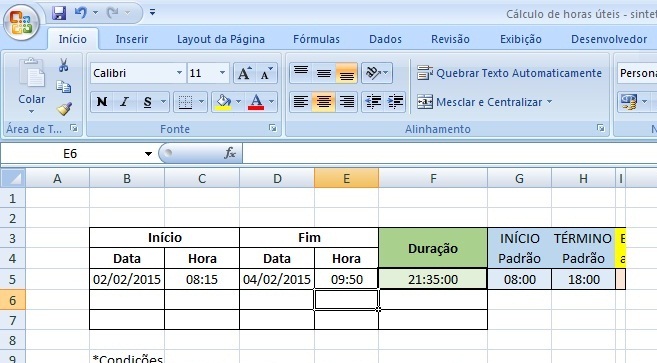

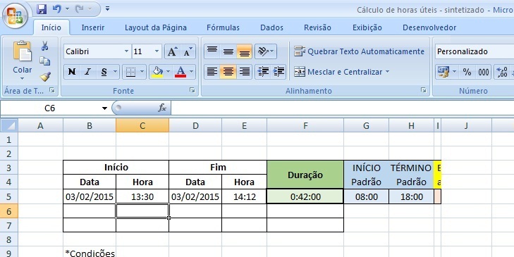

Se não me engano.. não é a primeira vez que ocorre situação semelhante, não é mesmo, meu caro?! Não sei o que se passo aí nas suas configurações ou no seu software, amigo.. aqui no escritóri..em minha residência e no pc de um amigo funcionou normalmente...realmente não imagino o que ocorre aí... nesses 3 lugares que citei os programas utilizados como teste foram Excel 2003, Excel 2013 e LibreOffice.. em ambos funcionaram
#3022
Bom... vou fazer impressões de tela após o almoço! Quem sabe trocando informações a respeito descubramos alguma forma de resolver essa incompatibilidade...
#3028
Como pode ver... está calculando corretamente!
Resolva o problema no seu computador, amigo... ou software.. sei lá.. os cálculos estão corretos

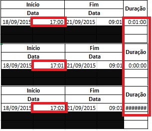

Vidal,
Não estou lhe culpando de nada. Somente acredito que o problema seja de fórmula.
Veja com a data final 15/02/2015 para ver como fica o seu resultado?
O objetivo é atender ao solicitando naquilo que ele precisa.
Obrigado. ;)

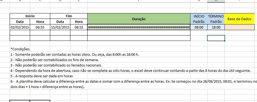

Vidal,
Entendo o que está falando, entretanto o fato é o seguinte:
Quando insiro as datas início e fim conforme suas telas ilustradas acima, o cálculo acontece normalmente, mas quando a variação de data é maior de 02/02/2015 até 15/08/2015 o número extrapola o máximo da célula que faz o seu cálculo, resultando em "################"
A necessidade do "saintannna" pelo que eu entendi é ter uma forma de cálculo que mostre o total de horas conforme as regras por ele propostas.
Meu exemplo atendeu parcialmente o cálculo, pois só faz o cálculo para uma única linha. O seu cálculo é interessantíssimo, mas tem que verificar se está calculando para variações de datas maiores (3 meses ou mais).
Obrigado

#3549
Ola pessoal bom dia!
Sou novo aqui no fórum e estou com a mesma necessidade, já procurei em outros fóruns e aqui também e ainda não encontrei essa resposta.
Acredito que o resultado do Henrique esteja mais próximo do correto porem ainda não esta 100%
Poderiam ajudar no caso
Muito obrigado a todos
