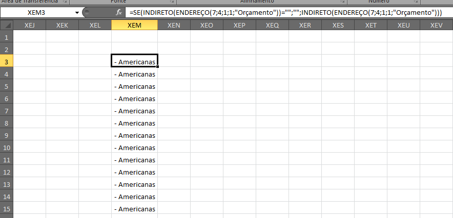

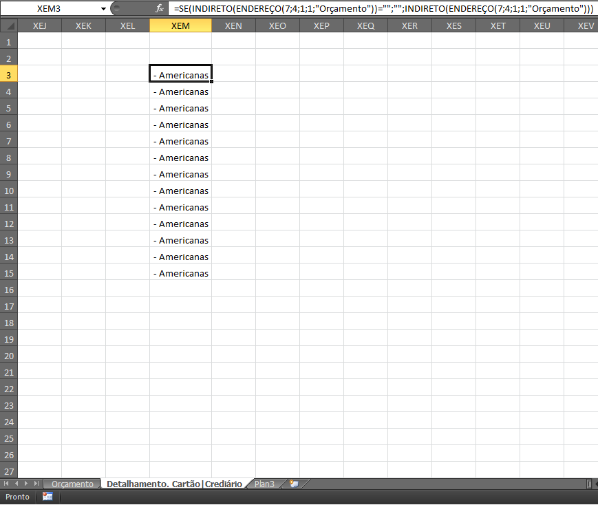

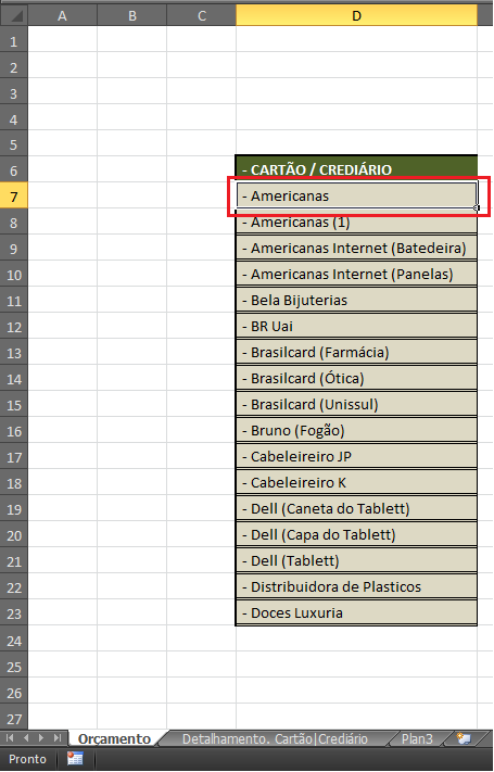

O que eu faço quando eu quiser pegar informação da Plan1 para a Plan2 sendo que na Plan2 eu não vá colocar essa informação na mesma linha e coluna que a Plan1; (...) "que no caso acontece coma fórmula que eu uso"; qual a alteração que pode ser feita na fórmula, pra que isso aconteça? - Ou se há alguma outra fórmula.
Pra você entender melhor:
- A primeira imagem "abaixo".
...é a que mostra a célula selecionada e também a aba que esta a célula que contém a informação que eu quero.
- A segunda Imagem "abaixo".
é a que mostra a aba que eu quero colocar, linha e coluna que quero!
...o que aconteceu é que eu coloquei a formula:
=SE(INDIRETO(ENDEREÇO(44;7;1;1;"Orçamento"))="";"";INDIRETO(ENDEREÇO(44;7;1;1;"Orçamento")))
...mas quando eu copio pras células seguintes, copia a mesma coisa, como na terceira imagem "abaixo".
O que pode ser feito?
