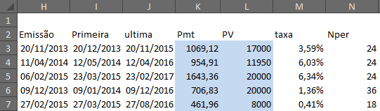

Preciso calcular o juros referente a uma determinada parcela de emprestimo de varios emprestimos(tabela Price), entretanto cada emprestimo possui datas, parcelas e taxas diferente. Segue abaixo a lista de emprestimos:

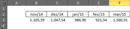

O resultado do calculo também depende do mês que eu estou analisando, ou seja, preciso arrastar a formula para varios meses.
Contudo criei a seguinte formula na celula B3 e arrastei para as demais colunas:
=SUMPRODUCT((($H$3:$H$7)<B2)*(($J$3:$J$7)>B2)*(PV($M$3:$M$7;($N$3:$N$7)-IFERROR(DATEDIF($H$3:$H$7;B2;"M");0);-$K$3:$K$7))*($M$3:$M$7))
Primeira Parte
B2 = Mês que estou apurando/analisando
($H$3:$H$7) = Data de Emissão
logo (($H$3:$H$7)<B2) = testa quais emprestimos começaram depois do mês apurado
($J$3:$J$7) = Data de encerramento do emprestimo
logo (($J$3:$J$7)>B2) = testa quais emprestimo terminam depois do mês apurado
Portanto (($H$3:$H$7)<B2)*(($J$3:$J$7)>B2) testa quais emprestimos estão "ativos" no mês apurado (B2)
Segunda Parte
PV = Saldo devedor
Taxa = $M$3:$M$7
Nper = ($N$3:$N$7)-IFERROR(DATEDIF($H$3:$H$7;B2;"M");0) =
Pmt = -$K$3:$K$7
PV*Taxa = Juros
até aqui tudo bem...mas quando faço o calculo separado usando o F9 eu chego nos seguintes resultados
=SUMPRODUCT({TRUE;TRUE;FALSE;TRUE;FALSE}*{TRUE;TRUE;TRUE;TRUE;TRUE}*{393,54;622,13;1267,15;209,90;32,80})
=SUMPRODUCT({1;1;0;1;0}*{393,54;622,13;1267,15;209,90;32,80})
=SUMPRODUCT({393,54;622,13;0;209,90;0})
=1225,58
mas sem usar o F9 o resultado direto da formula é
=1105,59
Porque o resultado direto é diferente? fazendo o calculo na calculadora o valor correto é de 1225,58....onde estou errando no SUMPRODUCT?
Alguem pode me ajudar?!? estou quebrando a cabeça com isso ja faz tempo e não consigo descobrir kkkkk
Abraçoo!!
