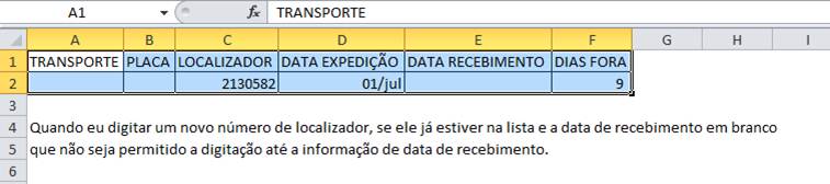

Por rbuiatti
#1675
Bom dia.
Obrigado pela atenção.
Segue:
TRANSPORTE PLACA LOCALIZADOR DATA EXPEDIÇÃO DATA RECEBIMENTO DIAS FORA
2130582 01/jul 9
Quando eu digitar um novo número de localizador, se ele já estiver na lista e a data de recebimento em branco
que não seja permitido a digitação até a informação de data de recebimento.
