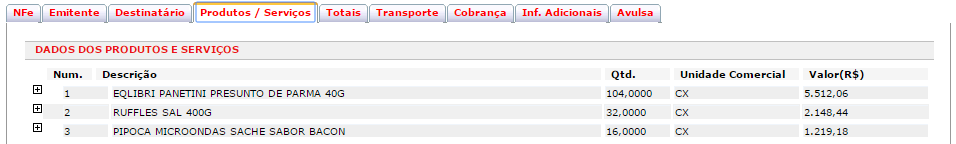

encontrei essa planilha anexa que consulta e importa dos dados do site de consulta de CNPJ (Consulta Pública), é basicamente o que quero, só que quero acessar o site da fazendo, informando a chave de acesso e trazer automaticamente os itens faturados na NF.
Teria que manipular os objetos do Internet Explorer via VBA, estou debugando o código fonte da página, mas é muita informação para mim ainda.

Achei interessante, mas como você mesmo disse, creio que é possível fazer utilizando a biblioteca Microsoft Internet Explorer, eu já fiz um cockpit, consegui escrever o código para acessar o site, copiar a chave de acesso do frm vba pra o site, verificar o CAPTCHA, mas me falta conhecimento dos elementos do IE, como por exemplo o objeto multipagina (imagem que mandei no primeiro post) preciso de ajuda para encontrar manipular os objetos e seus eventos da página, e interpretar a estrutura para criar loops, pois a quantidade de itens faturados numa nota pode variar, tentei encontrar uma espécie de contador no código fonte da página, para usar como referência de quantos itens tem para fazer o looping e copiar todos os itens e cada info relacionada a eles, não encontrei nodes, nada.
Creio que a estrutura onde os dados dos itens sejam diferentes de uma tabelas, como o de consulta do CNPJ, mas não entendi essa estrutura.

Bem, estive dando uma olha rápida na estrutura do site, onde estão os produtos e, de acordo com a imagem que você enviou, cada linha (produto), esta armazenado em uma elemento Table com o atributo Class com o valor "toggle box".
Para conseguir acessar essa estrutura, terá que montar uma rotina que passe por todas as tabelas existentes na página e faça um teste, utilizando a instrução If, para identificar qual delas possui o atributo Class com o valor "toggle box".
Selecionando o elemento tabela que atende a situação, terá que acessar os elementos Td existentes na única linha da tabela. Através de um For ... Next, é possível acessar o índice desses elementos e capturar as informações de cada coluna (conforme imagem divulgada por você).
