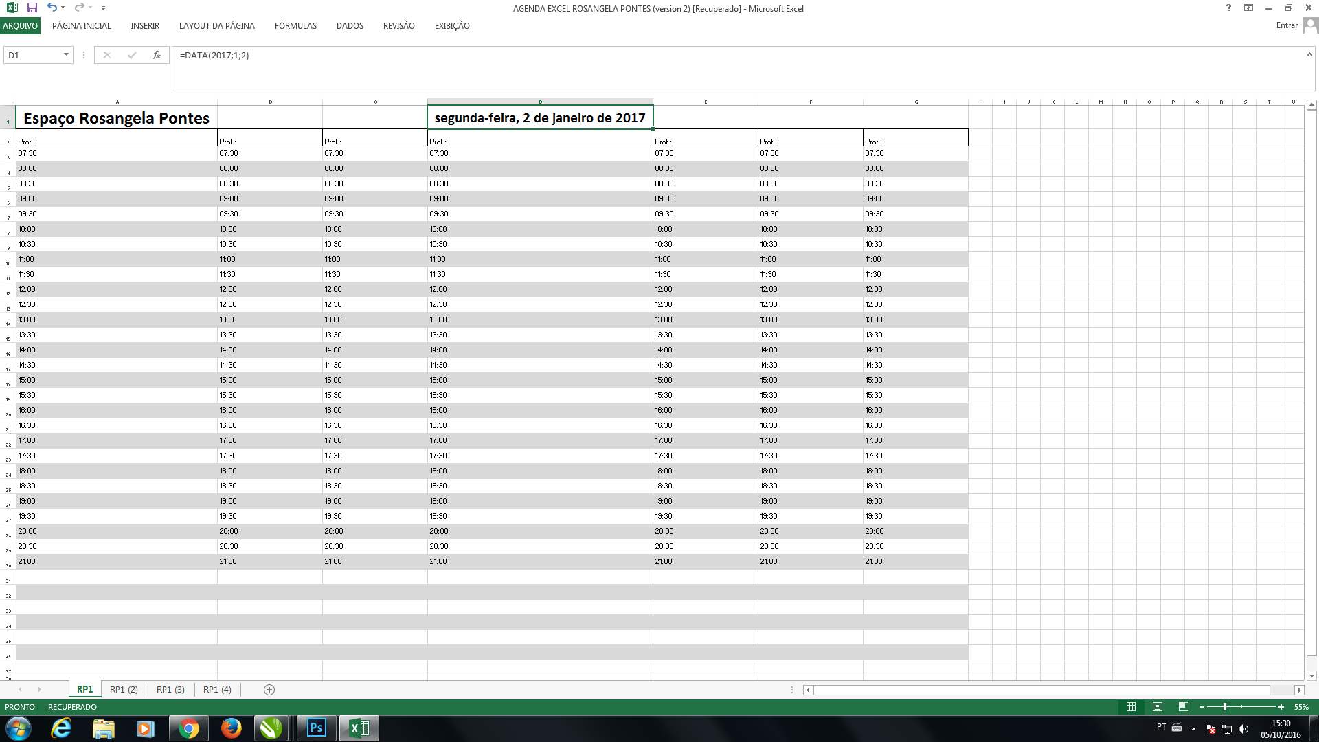

Olá pessoal!
Venho através deste pedir uma ajuda de vocês!
Eu preciso duplicar essa planilha, e quando for duplicada, automaticamente troque para o próximo dia, onde está segunda, vai para terça, quarta... assim por diante.
Preciso fazer o dia 1 de janeiro até dia 31 de dezembro de 2017, pulando os domingos.
Isso vai ser uma agenda de um estabelecimento.
Obrigado ;) ;)
Segue a foto da planilha.

Kamada, fazer um arquivo neste formato, não faz muito sentido, vc irá criar 365 abas, é melhor montar uma base e de acordo com a data, ele traga os resultados.
Abs

Concordo com o Felipe, isso q vc quer fazer não é operacional.
Minha sugestão é ter uma aba q puxe e ao mesmo tempo sirva de entrada de dados e outra q armazene.
Se a sua versão do Excel for mais recente (2013 ou 2016) vc poderia montar uma solução com Nova Consulta / Power Query.

Reorganizei um pouco seu projeto de agendamento e criei uma tabela auxiliar onde ficariam seus dados. Nessa tabela auxiliar vc encontra data, hora, nome do professor e atividade somente quando alguma atividade for agendada minimizando a quantidade de dados arquivada. Pelo menos esse é o projeto de solução q eu apresento p/ sua agenda. Veja como ficaria na planilha anexa.
Não sou muito rápido em VBA, por isso alguém mais pode assumir a frente do projeto.

Muito bem, então implantei o q eu tinha planejado p/ vc na planilha anexa.
A planilha tem uma aba de Agendamento, outra de Consulta agenda e uma última ArqAgenda. A aba Agendamento deve ser utilizada exclusivamente p/ agendar atividades, a Consulta agenda deve ser utilizada exclusivamente p/ consultar a agenda e deve ser mantida Protegida. Por fim a ArqAgenda deverá ser mantida oculta.
A planilha foi montada sem macro e a tabela em ArqAgenda foi planejada p/ acumular o mínimo de dados necessário. O cerne da planilha é feito com Nova Consulta / Power Query.
