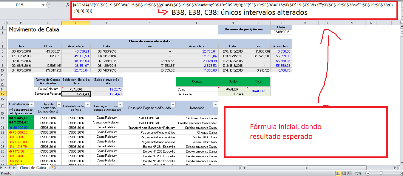

Olá pessoal, estou organizando uma planilha de fluxo de caixa para fazer tipo um espelho do extrato bancário, com todas as transações diárias.
No caso, a empresa possui conta em dois bancos, eu lanço tudo junto, especificando o banco de onde ocorreu a transação, e como foi realizado o pagamento/entrada de dinheiro, como segue imagem.
Porém, essa planilha eu peguei pronta, e somente modifiquei o intervalo da fórmula. E justamente no intervalo alterado, ela dá o erro de valor, pois como segue imagem,
O que ela deve fazer: Verificar se no intervalo E19:E1000 (nome dos bancos) as células são iguais a C14 ou C15(que correspondem a cada banco da empresa), e somar a coluna B de créditos e débitos. Ela também deve fazer o cálculo de acordo com a data da transação, para no quadro Fluxo de Caixa, informar o fluxo diário a partir da data preenchida na célula J2.
O problema é que, na fórmula original, o intervalo de cálculo do saldo contábil era:
=SOMA(SE(SE($E$19:$E$38=C14;$B$19:$B$38;0)=SE($C$19:$C$38<=data;$B$19:$B$38;0);SE($E$19:$E$38=C14;SE($E$19:$E$38<>"";SE($C$19:$C$38<>"";$B$19:$B$38;0);0);0);0))
e eu alterei para:
=SOMA(SE(SE($E$19:$E$1000=C14;$B$19:$B$1000;0)=SE($C$19:$C$1000<=data;$B$19:$B$1000;0);SE($E$19:$E$1000=C14;SE($E$19:$E$1000<>"";SE($C$19:$C$1000<>"";$B$19:$B$1000;0);0);0);0))
O que está dando errado??? Eu só preciso da soma de cada banco, não preciso concatenar texto e número.
Heeeelp

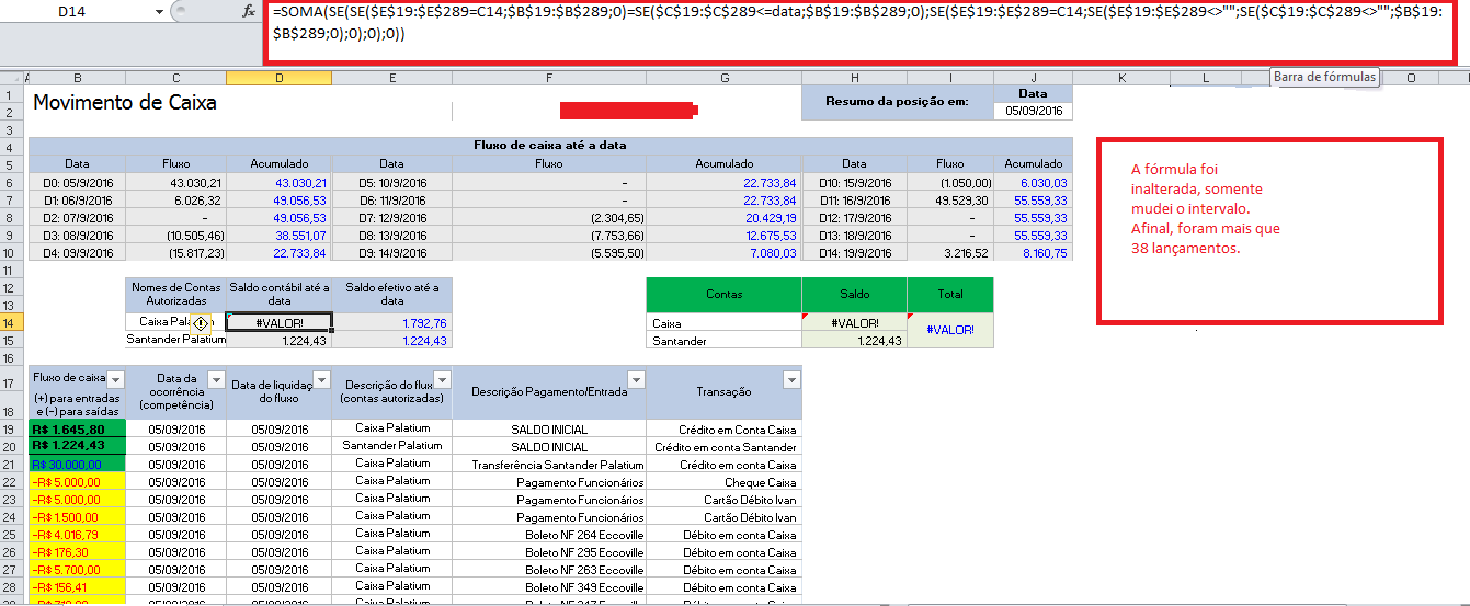

(289 é o número de transações já lançadas.)
