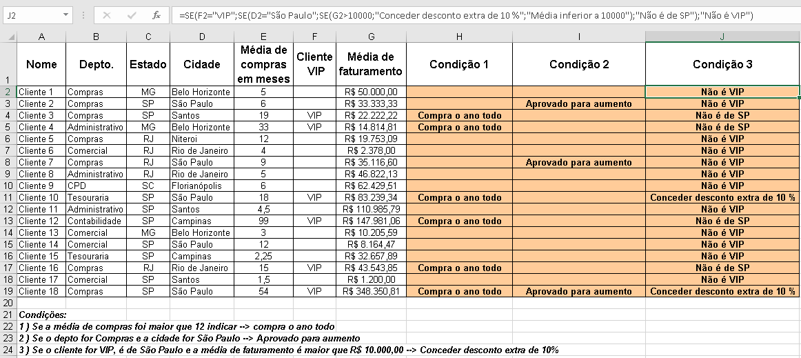

Galera, estava fazendo um exercício de função se, onde precisava usar 3 funções SE encadeadas. O cliente precisava ser VIP, a cidade precisava ser São Paulo e a média de faturamento teria que ser maior que R$ 10.000. Se isso ocorresse o resultado final seria " Conceder aumento extra".
Entretanto, em um exemplo em que a cidade em D2 é Belo Horizonte, e em F2 o cliente não é VIP, a fórmula abaixo traria como resultado apenas que esse cliente não era vip, sendo que ele também não é de SP. Gostaria de uma ajuda para mostrar que ele não era de SP nem era VIP.
Coluna F Fica o VIP, D a cidade, G a média de faturamento.
A forma como coloquei traz apenas o primeiro resultado que for falso, como faço para mostrar os dois, caso precisasse? Só por curiosidade.
=SE(F2="VIP";SE(D2="São Paulo";SE(G2>10000;"Conceder desconto extra de 10 %";"Média inferior a 10000");"Não é de SP");"Não é VIP")

Boa tarde.
Seria + - como no anexo?
