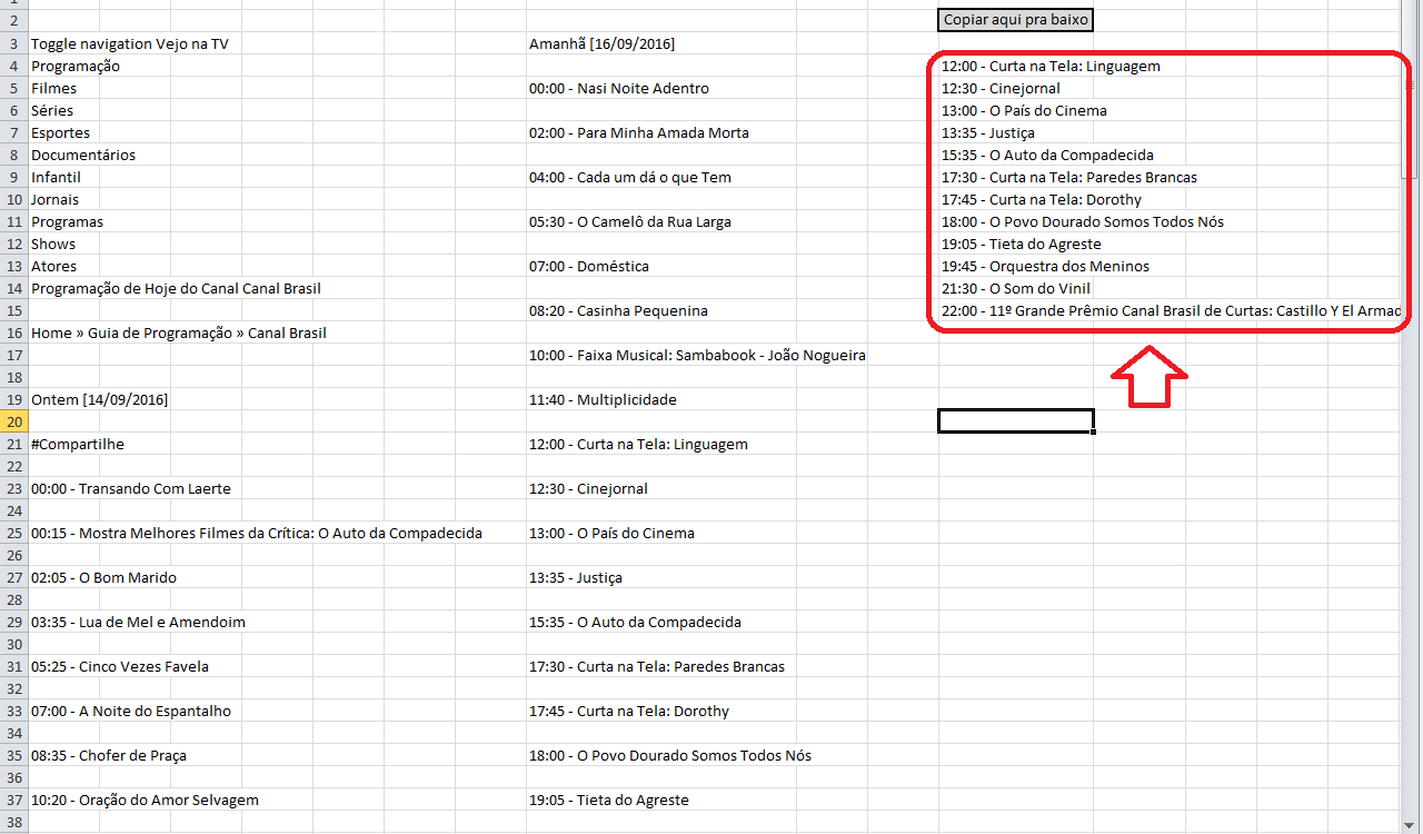

Pessoal queria uma macro ou qualquer forma que Filtrasse a apenas a informação necessária.
Diariamente tenho que ir no site onde mostra a programação da TV eu puxo todas informações do site para a planilha queria alguma forma onde mostrasse apenas a informação do dia seguinte entre o Horário 12:00 até 22:00
Vou deixar a planilha em Anexo pf me ajudem !!!

Boa noite
A pesquisa é na coluna H?

Boa noite.
Veja se o anexo lhe ajuda.

Franco boa noite...
Eu vou puxar esses dados direto da pagina as vezes pode acontecer deles ter mais ou menos programações por exemplo no dia ter 10 programações entre o intervalo de tempo de 12h a 22h tem como mandar ele puxar apenas do dia seguinte ?

Depende da forma que vem do site dá pra ir filtrando as informações.

Bom dia Fernando.
Segue mais uma sugestão ( agora com macro)
Faça uns testes e dê retorno.
At
