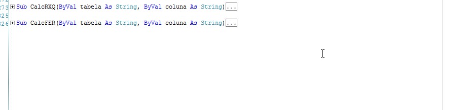

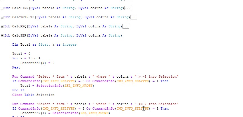

por gentileza, eu vi em algum lugar na net há um tempo atrás de como agrupar o código deste jeito abaixo:
assim
e ao clicar se expande
alguém ai pode ajudar?

@mykemeris,
Infelizmente, o VBE não possui esse recurso. Aliás, não há uma atualização significativa do VBE desde 1999.
