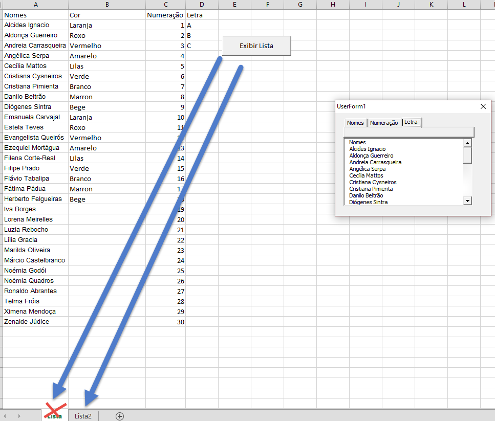

Achei muito interessante, gerar uma lista específica através da "TabStrip", porém , só comsigo gerar a lista dentro da mesma plan que esta inserida o Botão ActiveX, e gostaria de apontar essa lista em uma plan diferente no caso do exemplo (Lista2) e não na (Lista1).
Segue o anexo de exemplo em questão e a imagem ilustrativa.
Espero ter feito entender.

Tente selecionar a guia.
Private Sub UserForm_Activate()
Worksheets("Lista2").Select 'Tente com essa linha
Me.LBox1.RowSource = Sheets("Lista2").Range("A1:a30").Address
Me.LBox1.ColumnCount = 2
Me.LBox1.ColumnWidths = "50pt;100pt"
