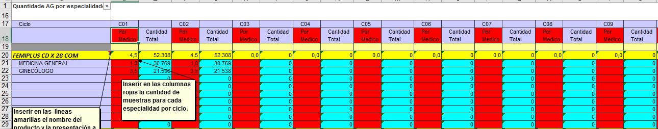

Necessito de uma ajuda de vocês. Possuo uma pasta que contém várias planilhas. Em uma planilha (CANTIDAD. MUESTRA ESPECIALIDAD) eu tenho uma coluna (A) com o nome dos produtos e abaixo de cada produto a função de cada cliente que irá receber o produto, uma coluna (B) com a quantidade de produtos que vou entregar para cada cliente e coluna (C) com a quantidade total de produtos a ser entregues (resultado de uma multiplicação de quantidade de produtos x quantidade de clientes). As colunas (B) e (C) se repetem por 12 vezes, significando 12 ciclos ou meses. No final da planilha há uma coluna que totaliza a quantidade que cada cliente (de acordo com a função) irá receber.
http://gurudoexcel-forum.s3.amazonaws.c ... 232751.JPG

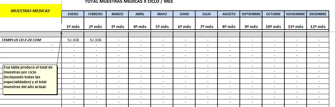

Depois dessa planilha eu tenho uma outra (GENERAL AÑO UNIDADES) que deveria automaticamente comparar se o nome do produto que está na célula A1 é o mesmo produto que está na célula A1 da planilha anterior, buscar pela função do cliente e comparar se são as mesmas em ambas planilhas, para à partir disso preencher com o resultado de (Quantidade de produtos X Quantidade de clientes) para cada mes.
http://gurudoexcel-forum.s3.amazonaws.c ... 233822.JPG
