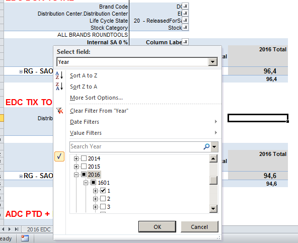

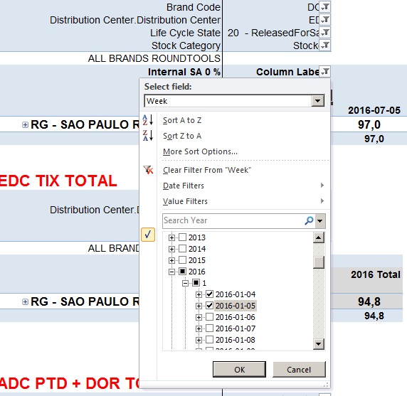

Para complementar, ele fala que o erro é que o número que estou colocando não existe no database.
Estranho pois se troco o mesmo numero pela variável dentro da macro dá certinho

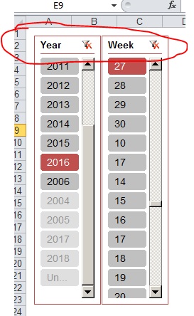

O que fiz por enquanto, criei uma slicer nova a linkei com todas as tabelas da minha planilha.
Assim, fica fora da macro mas altero todas de uma única vez e rápido.

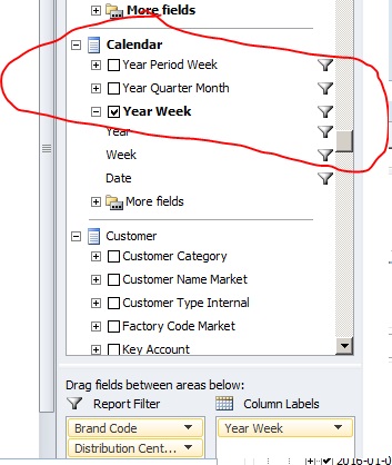

Também preciso aprender a usar a tabela dinamica da forma abiaxo:
Nao sei criar esses filtros dessa forma, aprendendo isso, tambpem acho que fica mais facil de manusear.
Vou abrir um tópico lá no básico para essa parte.
