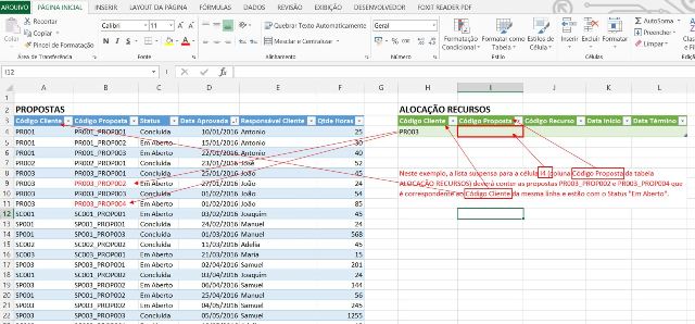

Preciso montar uma lista suspensa para as células de uma coluna de uma tabela(Alocação Recursos) baseada em um intervalo condicionado de outra tabela(Propostas). Isso sem usar VBA, pois não conheço nada sobre o assunto.
Já fiz várias pesquisar na internet e não encontrei nada a respeito. Caso alguém tenha alguma dica, será de grande valor.
O cenário é o seguinte:
- Tabela chamada Propostas: com as colunas Código do Cliente, Código da Proposta, Status Proposta e outras. Onde estão cadastrados os Clientes e as propostas de cada Cliente e o Status da Proposta (Em aberto ou Concluída).
- Tabela chamada Alocação Recursos, com as colunas Código do Cliente, Código da Proposta, Código do Recurso e outras. Onde são cadastradas as Propostas e os Recursos para executar.
Preciso montar uma lista suspensa para colocar uma validação na coluna Código Proposta na tabela Alocação Recursos. Esta lista suspensa deve trazer todas as propostas cadastradas na tabela Propostas, com Status igual "Em Aberto" e que seja do mesmo Código Cliente cadastrado na mesma linha que estou usando na tabela Alocação Recursos.
Segue imagem em anexo para melhor visualização.
Desde já, agradeço a atenção e coloco-me a disposição.
Atenciosamente,
