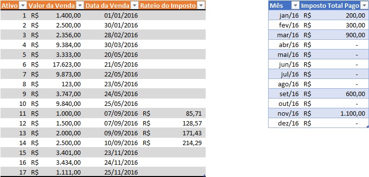

Boa noite, galera! Estou com uma dificuldade com as fórmulas.
Tenho uma tabela de venda de ativos. E cada ativo foi vendido por um determinado valor em um determinado mês. Mas eu só pago o imposto de venda ao final do mês.
O que eu não estou conseguindo fazer é uma formula que leia a data em que o ativo foi vendido, reconheça qual foi esse mês de venda, busque o valor do IMPOSTO TOTAL PAGO nesse mês, divida o IMPOSTO TOTAL PAGO pelo somatório o VALOR DE VENDAS do mesmo mês e depois multiplique pelo VALOR DE VENDA do respectivo ativo.
Enfim... fazer o rateio do imposto pago pelo valor da venda.

Felipão! Muito obrigado pela sua resposta, mestre.
Duas dúvidas sobre sua fórmula:
=B2/SOMARPRODUTO($B$2:$B$8;--(MÊS($C$2:$C$8)=MÊS(F2)))*$G$2
[*]Qual a função dos dois hífens ("--")?
[*]É possível tornar o F2 (marcado em vermelho) automático? Digo... se eu arrastar a fórmula ou copiar e colar nas outras células, vou ter que editar cada fórmula alterando o F2 para o mês correspondente. Quando na verdade a idéia é que a fórmula identificasse o mês de venda do ativo e fosse procurar automaticamente aquele mês na tabela ao lado.
#12912
No caso os -- equivalem a um filtro, eu tentei fazer ficar automático, mas ainda não consegui
