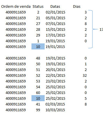

Estou realizando um trabalho para controlar prazo de status de um processo, porém estes status podem repetir para a mesma ordem de venda.
Preciso montar uma formula que leia a ordem de venda e subtraia a data do status "2" e a data do primeiro status "10".

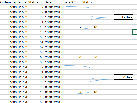

Acredito que a formula do DJunqueira está quase funcionando, mas acredito que esteja faltando alguma condicionante.
Veja que na tabela dinâmica não está puxando os valores corretos.

Veja se assim está bom.
Não entendi bem pq iniciar a contagem em 2 até 10, a contagem de dias não deveria estar associada a ordem de venda?

Djunqueira, como você disse temos que considerar a ordem de venda na contagem sim!
Coloquei minhas dúvidas na planilha, acho que primeiro temos que fazer a classificação dos dados...
Desde já agradeço!

Vc tem ordem sem o q presumo seja a abertura (Nº2) e ordem sem Nº 10, vc tem diversas ordens com vários Nº 10 inclusive no mesmo dia, é isso mesmo?
Como vc quer calcular isso então?

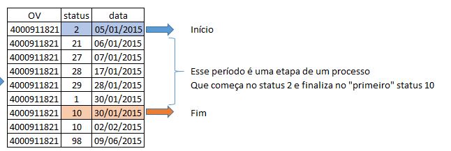

Deixa eu tentar explicar, preciso ter fazer o controle de quantos dias correspondem ao primeiro processo, que seria entre o status 2 ao "primeiro" status 10.
As Ordens que não possuírem estes status serão desconsideradas.
