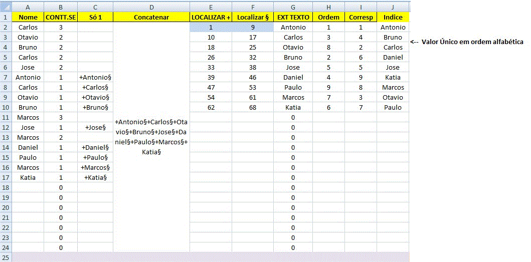

Boa tarde! Pessoal, preciso separar valores únicos de uma lista de nomes que repetem, e colocar esses nomes em ordem alfabética. Fiz um planilha, mas gostaria de saber se é possível fazer de uma forma mais simples (Sem VBA);

Boa tarde,
segue conforme solicitado, fiz utilizando formula matricial, não esqueça de apertar CTrl+SHIFT+ENTER ao sair da fórmula.
#11554
Bruno, eu fiz a fórmula para aparecer os nomes sem repetição na coluna R e na coluna S, eu classifiquei em ordem alfabética.
Veja se é isto q vc precisa.
Abs

#11558
FelipeMGarcia, a sua também atende a necessidade. Muito legal essas matriciais. Na sua, está separado para pegar um valor único. E na outra coluna para colocar em ordem alfabetica, ambas por matricial. Na no Kledison, está numa só. Vou estudar ambas as matriciais. Obrigado Felipe! :)
