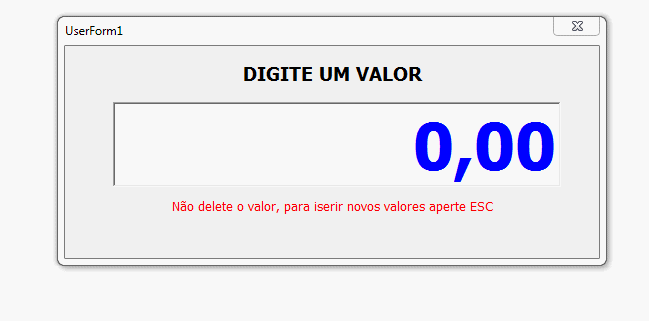

#11385
Boa tarde,
o exemplo que o colega postou não foi em VBA, ele fez formatação personalizada de números, em VBA seria como no GIF abaixo, verifica se é o que pretende.
#11395
Bom dia! Kledison Lana
Obrigado por atender a minha dúvida.
O que eu preciso é exatamente como no arquivo GIF que você elaborou.
Porém não cheguei a conclusão porque tenho que teclar enter para o número ser convertido.
Por favor, você disponibilizar a planilha com esse recurso.
Muito - Obrigado
#11421
Boa tarde! Kledidson Lana
Muito obrigado, pela contribuição más não atende a minha necessidade.
Eu preciso digitar em qualquer célula da planilha.
Com o procedimento que você estabeleceu eu não consegui registrar os dados na célula desejada teclando enter ou muito menos teclando Esc.
Por exemplo quero digitar em qualquer célula o valor 7483614 automaticamente o procedimento VBA vai converter o número para o valor de 74.836,14
Muito obrigado,
GENECI.
