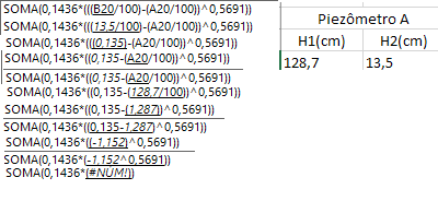

Barbosa, anexa um exemplo da sua planilha q fica mais fácil de ajudar.

Não fiz os calculos, mas ao gerar um numero muito grande ou muito pequeno (para o excel) gera erro #num , talvez seja esse o problema.
Altere a fórmula de modo que o seu resultado fique entre menos um vezes dez elevado a 307 e um vezes dez elevado a 307.

Cálculos não são muito minha praia, mas aparentemente o problema está em calcular a potencia do numero negativo gerado pela subtração de H2-H1. Não pode utilizar assim:=0,1436*(ABS((B3/100)-(A3/100))^0,5691)
Noseu modelo/exemplo a função soma não tem "função" por isso pode ser omitida

Não sei se a galera ai já chegou a resolução de teu problema...
Enfim, segue uma sugestão:
=SOMA(0,1436*ABS(((B3/100)-(A3/100)))^0,5691)
Utilize a função ABS para o cálculo da subtração, isso fará com que o resultado retornado seja sempre "Positivo", na verdade o ABS despreza o sinal, desta forma a função retorna um valor válido...
Veja o anexo com todas as equações resolvidas.
