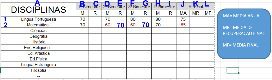

oi pessoal, estou com um problema em implementar a logica para o calculo de media bimestral,
bem, criei um boletim a ser preenchido pelo computador onde o mesmo ira calcular a media final dos alunos
só que a escola trabalha com uma nota de recuperação bimestral e uma recuperação final(mas iremos por parte),
na imagem mostra o calculo de media simples, porém no caso da MATEMÁTICA se houvesse uma nota de recuperação no segundo e no terceiro bimestre essa nota assumiria a nota a entrar no calculo da media.
bem então o que preciso é de uma formula que verifique as notas, se são iguais ou maiores que 70, caso não seja entao a nota será "descartada" e será usada a nota na coluna das notas de recuperação (sendo maior que 70 ou não).
tipo: 1º bimestre de matemática nota 70 (OK. nota será usada para calculo da media), 2º bimestre nota 60 (descarta o 60 e usa 0 70 da recuperação), 3º bimestre [mesmo caso do 2º bimestre], 4º bimestre nota 70 [mesmo caso do 1º bimestre]
anexo no documento no Gdrive https://drive.google.com/file/d/0B2nzmb ... sp=sharing
