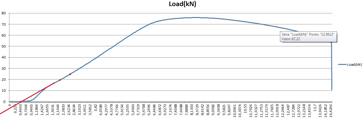

Estou quebrando a cabeça com um trabalho da universidade e acho que neste fórum alguém poderia me dar uma força.
É o seguinte, meu professor passou um ensaio de tração de um corpo de prova para analisarmos o seu comportamento através do seu gráfico. Para isso eles nos deu uma tabela com os valores da Força (Load kN) e do alongamento do corpo. Plotando os valores ForçaxAlongamento tenho o seguinte gráfico:
A minha dificuldade é que o professor quer que a gente corrija esse gráfico. Para isso temos que encontrar uma região de reta no início do gráfico (marquei dois pontos vermelhos para exemplificar que poderia ser aquela região) e encontrar a equação da reta, produzindo algo do tipo:
Além disso, após produzir essa reta, tenho que fazer com seu inicio seja no ponto (0,0), ou seja, que seu coeficiente linear seja zero, fazendo com o gráfico seja "deslocado" para esquerda.
Alguém poderia me ajudar?
