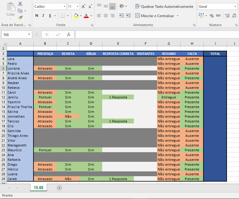

Tenho uma planilha com essa cara aqui:
Cada atributo desse, possui um valor específico. Por exemplo, “Pontual” vale +6 pts, “Ausente” vale -10 pts. Como faço para obter um somatório desses valores ao final de cada linha?

#10754
fiz utilizando colunas auxiliares que estão ocultas.

JessicaFerreira, Boa Tarde.
O Kledison já resolveu a sua dúvida.
Mas caso você não possa usar colunas ocultas em sua planilha, segue aquí a minha contribuição também.
Utilize a sua tabela de valores onde desejar e com a FUNÇÃO PROCV localize e SOME os pontos na sua Tabela.
Dê uma olhada e diga se funcionou para você.
