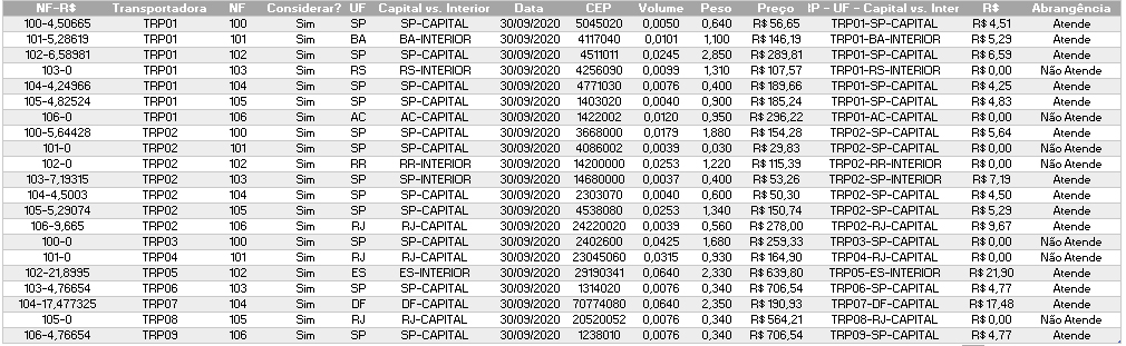

Bom dia, gente. Estou com um probleminha em mãos.
Tenho a tab abaixo vindo do excel e que será atualizada com novas linhas, valores diferentes.
Se alguém pudesse apontar um caminho ou dar uma luz quanto a isso, agradeceria bastante, já estou brigando com esse dashboard há semanas e não saio do mesmo lugar.
Preciso de 2 coisas:
# Construir um visual que me mostre: UF / Capital vs Interior / NF / Menor R$ (baseado em UF, Cap vs Int) e a Transportadora responsável por esse Menor R$ (essa será a transportadora escolhida para levar as NFs)
# Construir outro visual relacionado ao primeiro e que mostre: Transportadora / Total de NFs levadas / Soma dos valores das NFs levadas
Consegui montar a primeira parte usando uma matriz porém não consigo associar o nome da transportadora ao menor frete encontrado.
A segunda parte, bom, pra dizer que eu já cheguei no estado "perdido", preciso ainda melhorar muito. No momento, estou pior que isso.
Outras informações importantes:
# A tabela postada usa informações de outros processos e traz 35 mil mock nfs iguais para cada transportadora mudando valores de Peso, Preço, R$, Abrangência determinadas pelas tabelas que as próprias transportadoras enviam com as propostas. As infos são passadas pelos processos e coladas abaixo dessa tabela utilizando o mesmo padrão dela.
Muito obrigado.
