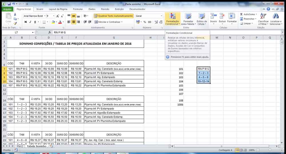

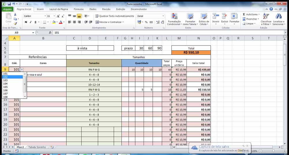

Boa tarde! Amigos! preciso de auxilio para criação de uma planilha de pedidos. Trabalho em uma Empresa de confecção e fui incumbido de fazer tal proeza...kkk. O esboço esta feito conforme imagem. Nossa Empresa produz pijamas de varias referencias sendo 101, 102, 103, 104, 105, etc... em tamanhos como PMG, 1,2,3, 4,6,8, etc... sendo que cada referência dependendo do tamanho tem um valor diferente. Utilizando PROCV consegui fazer com que alguns valores aparecessem no entanto gostaria de fazer da seguinte forma: EX. ao digitar 101 na 1º coluna e ao selecionar o tamanho na 3º coluna ela alterasse os valores automaticamente. Não sei se fui claro...Espero que entendam e se puderem me ajudar...abraço.

Ola Fernando! É o seguinte exemplo:
Gostaria que aparecesse assim:
Ao digitar exemplo 101 na coluna 1 e colocar Tam P-M-G no valor unitário aparecer R$ 10,99
Ao digitar exemplo 101 na coluna 2 e colocar Tam 1-2-3 no valor unitário aparecer R$ 13,20
Por fernandoazevedo
#7079
={ÍNDICE($A$1:$C$2;CORRESP($A$8&$B$8;$A$1:$A$2&$B$1:$B$2;0);3)}
A$1:$C$2 selecione todo intervalo onde contem os 3 dados o código | tamanho|valor ( Aba tabela soninho)
$A$8&$B$8 seleciona intervalo onde tem o código e tamanho ( aba principal)
$A$1:$A$2 Intervalo somente com código e tamanho ( Aba Tabela Soninho)
0 Correspondência exata
3 Coluna a ser exibida
obs: Ao termina de digitar formula como se trata de uma formula matricial finaliza co CTRL+ SHIFT E ENTER
Se quiser anexa a planilha que eu faço.
abraços!

Existe alguma possibilidade de criar algo assim? exemplo:
Ao clicar na célula 30 dias ela retornar com o preço unitário no prazo de 30dd dias conforme tabela da soninho.
Ao clicar na célula 60 dias ela retornar com o preço unitário no prazo de 30/60 dias conforme tabela da soninho.
Ao clicar na célula 90 dias ela retornar com o preço unitário no prazo de 60/90 dias conforme tabela da soninho.
Estou anexando a planilha para ficar mais claro... Obrigado pela ajuda!
#7141
Boa tarde amigo ;
Fiz da maneira que solicitou usando a formula que te mostrei lá em cima :)
segue anexo.
Espero ter ajudado :) :mrgreen:

#8172
Boa tarde! Estou com dificuldade em resolver esta situação.
A multiplicação das células não resultam no valor correto.
Exemplo: V10*U10 = R$1132,00
Em anexo planilha.
Por needfsw
#8183
Bom eu mudei a porcentagem para 3,003% e deu certo, no calculo da sua planilha foi feito a diminuição de casas decimais por isso ficou R$ 11,32, mas na verdade é R$ 11,3197, com a mudança da porcentagem ficou o resultado que você quer.
