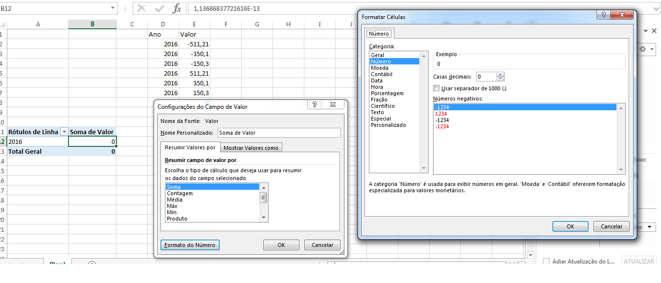

#6944
Boa tarde,
faça o seguinte, clica com o botão direito em cima do valor na tabela dinâmica, vá em Configurações de Campo de Valor, Formatar Número, em categoria escolha Número.
