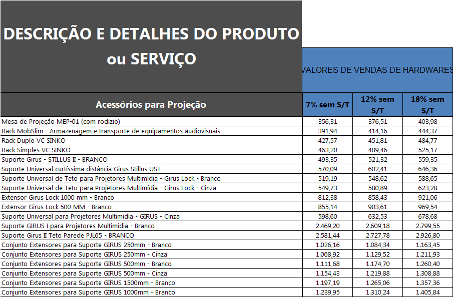

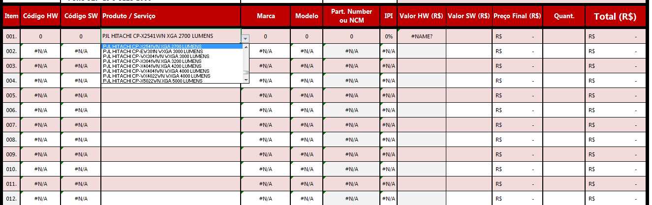

Que formula, se é que tem como, eu consigo encontrar o valor de um produto cruzando o nome dele com a classificação fiscal.
Abaixo podem ver que existe uma lista de produtos para o usuario escolher um produto. Automaticamente a planilha preenche a Marca, modelo, Part Number, Codigos HW e SW e a % do IPI. Conforme abaixo (tabela vermelha).
Meu problema está em que seja encontrado o Valor HW e Valor SW. Isso porque esse valor depende da classificação fiscal do cliente. Na planilha o usuario escolhe em uma lista a situação fiscal, conforme abaixo:
E a tabela matriz tem todos os produtos listados com seus respectivos preços para cada tributação, conforme abaixo:
RESUMINDO:
O USUÁRIO ESCOLHE O PRODUTO NA LISTA, ESCOLHE A TRIBUTAÇÃO NA OUTRA LISTA E RETORNA O VALOR CORRETO DO PRODUTO. IMPORTANTE FRISAR QUE A BUSCA E CRUZAMENTO DE DADOS SERÁ VALIDADE PELOS NOMES. OU SEJA, A FORMULA PRECISA ENTENDER O NOME DO PRODUTO E BUSCAR NA LINHA DESTE NOME AS OPÇÕES DE PREÇOS E SELECIONAR A COLUNA COM A CLASSIFICAÇÃO E PREÇO CORRETO.

Olá Abdcoloma,
arrisquei uma solução, para isso tive que criar mais um campo de situação fiscal.
Verifique a planilha anexa e veja se atende sua necessidade.
No aguardo
#6510
Penso que a implementação do Kledison ficou muito boa.
Gostaria de fazer 2 observações:
1) Na coluna "Marca" estão aparecendo o erro #N/D nas células que não atendem à pesquisa, assim, seria interessante colocar a seguinte fórmula na célula G19 e estender para as demais abaixo dela: =SEERRO(PROCV(F19;DATA!$A:$D;4;FALSO);"")
2) Na coluna "Part. Number ou NCM" a fórmula está travada na Linha 19 da coluna F ($F$19), assim, é necessário destravar ($F19) e estender para as demais abaixo.
