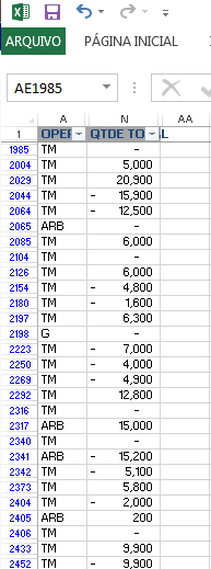

Olá, me colocaram numa fogueira, me designaram pra fazer um cálculo em excel ( que eu só sei somar...hahaha), mas não é tão simples assim.
Eu tenho a coluna A e a N a coluna A só tem 3 tipos de ocorrência (ARB, TM, G) e pra cada ocorrencia tem um valor na coluna N.
eu preciso somar as ocorrencias de N com as ocorrencias relacionadas em A, alguém pode me ajudar a fazer isso ?
Segue um exemplo da planilha.

Olá,
Tente usar a função SOMASES, OU SOMASE
exemplode SOMASES:
=SOMASES(B:B;A:A;"TM")
Explicando: Na coluna A eu tenho as ocorrências, na coluna B os valores, e meu critério é TM.

Olá!
Uma alternativa poderia ser com o uso da Tabela Dinâmica!
> Posicione o cursor em qualquer uma das células do seu intervalo
> Vá na faixa de opções, na guia "Inserir", no grupo "Tabelas" e escolha "Tabela Dinâmica"
> Seus dados serão selecionados automaticamente (observe na caixa de diálogo que aparecer em Tabela/Intervalo), e, ao clicar em "Ok", abrirá uma nova planilha
> Na lista de campos do lado direito, escolha a coluna A "Operações" (não sei se é esse o nome correto, mas foi o que deu para entender) e carregue para o campo "Linhas"
> Vai aparecer, no lado esquerdo, uma lista sem duplicatas com os critérios da coluna A
> Para finalizar, escolha a coluna N "Qtde total" e carregue para o campo "Valor"
Você terá utilizado um recurso que sumariza, de acordo com os critérios na sua coluna A, os valores em Qtda Total!
Caso os valores em Qtde Total não estejam formatados, clique com o botão direito do mouse na coluna Qtde Total, e, logo após em "Formatar número" e escolha o desejado.
Se não funcionar, coloque uma amostra dessa pasta de trabalho, mesmo com os dados alterados, para que possa auxiliar.
