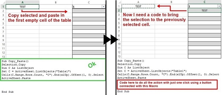

Sou iniciante no VBA, e estou preso nesta parte do código. Desculpem a imagem em inglês, estava usando em um grupo internacional. Podem me ajudar?
Meu único objetivo com isso é apos a utilização do botão para copiar e colar para primeira célula vazia da coluna da tabela, deletar a célula anterior. Eu quero criar uma lista na qual quando uma célula for marcado como concluída, faça essa transferência de dados para outra tabela.

Eu só precisava antes do código de cópia gravar em uma variável a localização da célula selecionada usando main_source = activecell. Address e depois do código eu deveria usar para voltar a célula anterior activesheet.range(main_source).select
