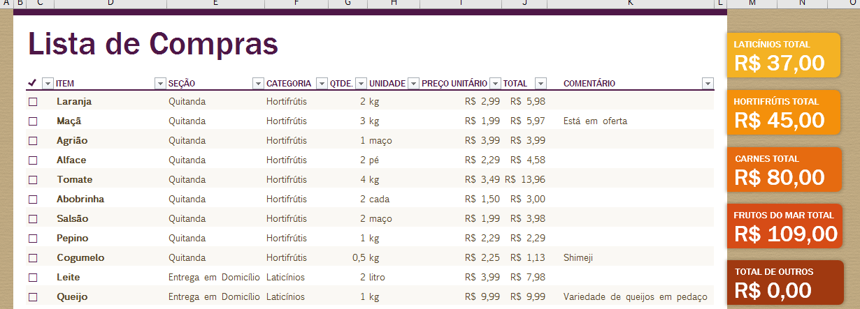

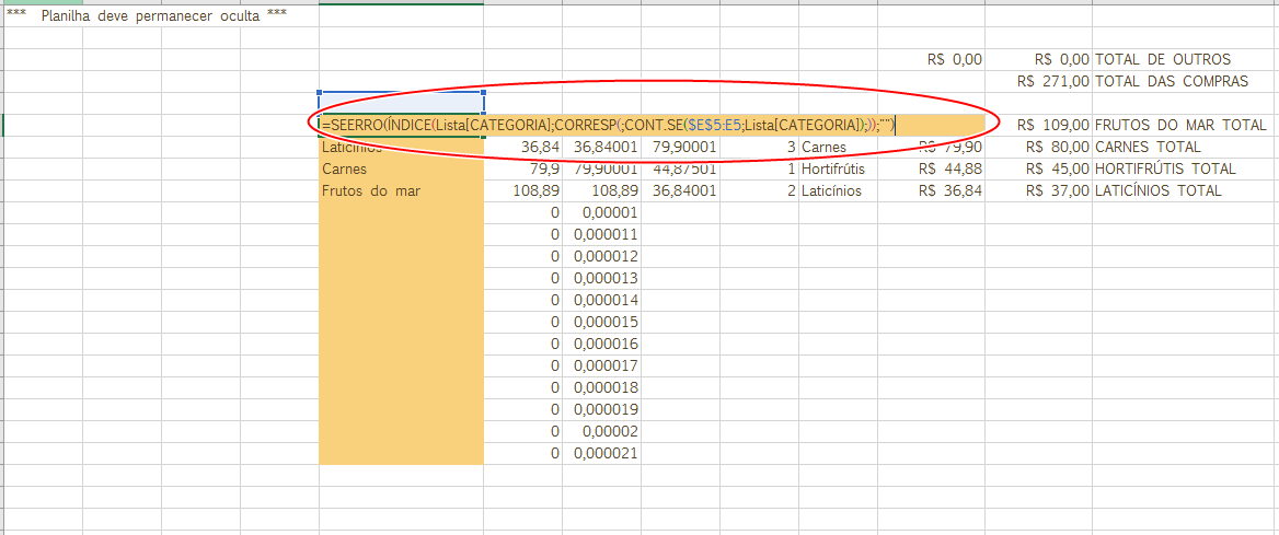

Encontrei uma planilha (que o Excel disponibiliza para download), chamada "Lista de compras1" e que se encaixa com o que eu preciso, mas sempre quando repito a mesma formula da "Lista de compras1", a formula não da certo. :cry:
Lista de Compras1: Imagem
Formula: Imagem

Olá rogeriojr!
Finalize a fórmula utilizando Ctrl + Shift + Enter, tente isso!
