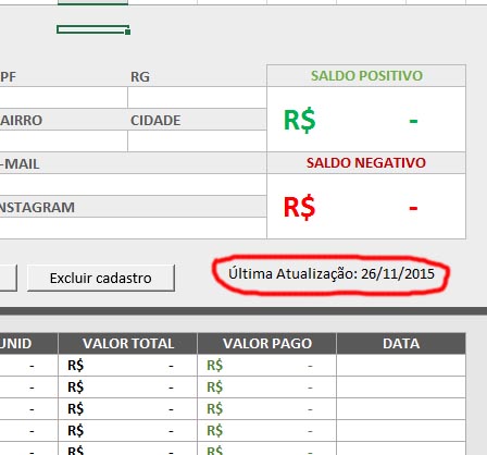

Boa tarde, gostaria de saber se existe a possibilidade de automatizar uma data de ultima modificação da planilha ativa em uma respectiva célula.
Exemplo:
Altero dados da planilha ativa, e após salvas as alterações, exibir a data de ultima alteração em uma determinada célula.
segue abaixo um exemplo:
Obrigado =)

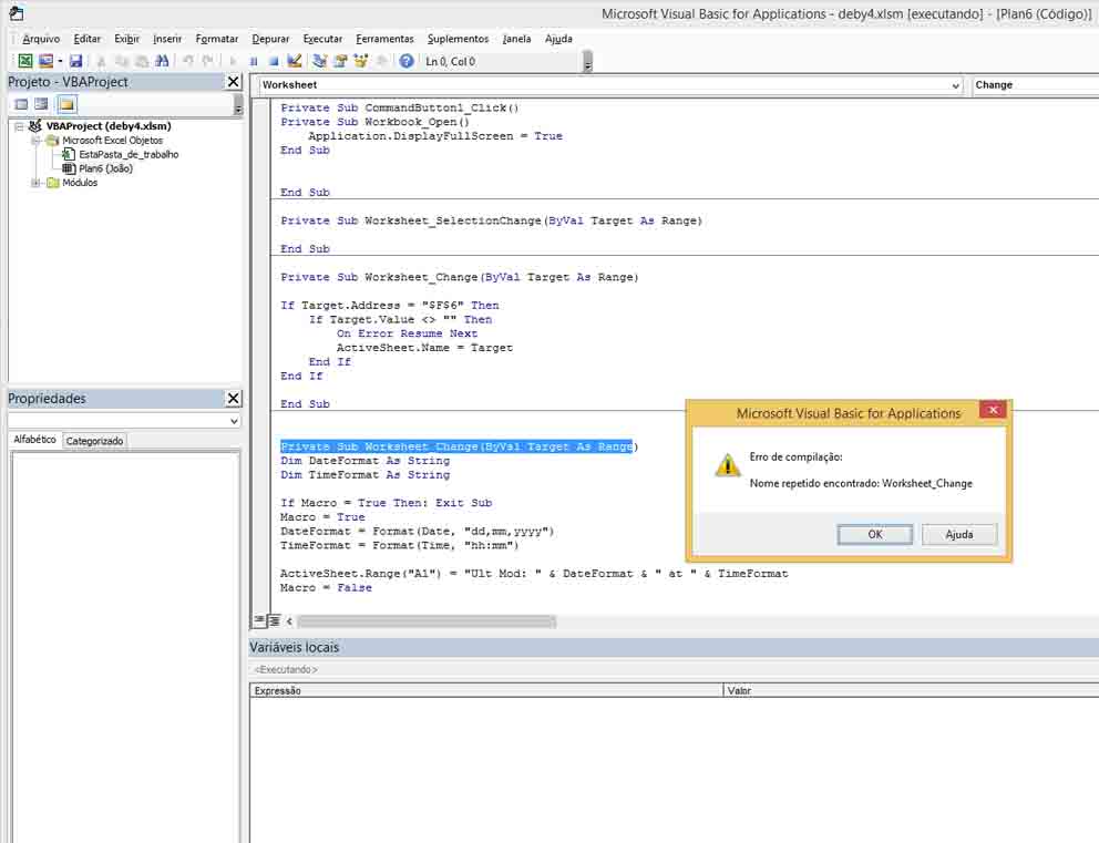

Por Parkeless
#5371
Incorpora o código novo logo abaixo do antigo, que deve funcionar.
Apague o código novo que você colou. Aí só colar o conteúdo abaixo no que já tem lá, logo depois de End If, e antes do End Sub:
Dim DateFormat As String
Dim TimeFormat As String
If Macro = True Then: Exit Sub
Macro = True
DateFormat = Format(Date, "dd,mm,yyyy")
TimeFormat = Format(Time, "hh:mm")
ActiveSheet.Range("A1") = "Ult Mod: " & DateFormat & " at " & TimeFormat
Macro = False
